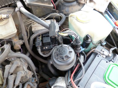

 Dateiname: 2014-05-11 13-47-08 Umbau elektronischer Tacho.JPG
x20xev ABS Block

Das ist der ABS Block vom Turbo

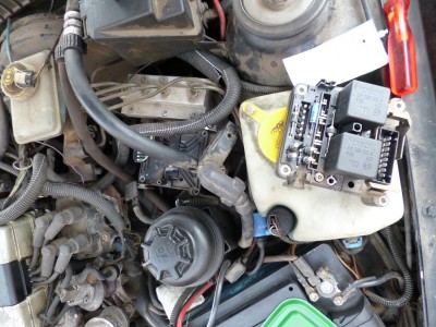

 Dateiname: 2014-05-11 14-01-50 Umbau elektronischer Tacho.JPG
Der ABS Block vom Turbo muss jetzt dort hin wo vorher der X20XEV Block saß

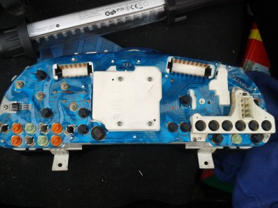

 Dateiname: 2014-05-11 17-07 Tachoumbau 4.jpg
Rückseite vom Turbo Tacho ohne Eingang für eine Tachowelle
 Dateigröße:  341.02 KB

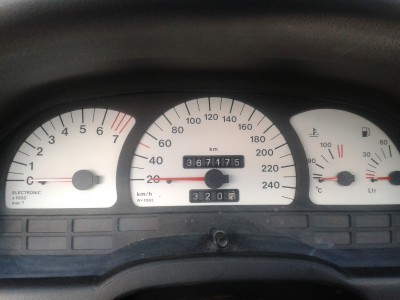

 Dateiname: 2014-05-12 15-51 Tachoumbau 5.jpg
Das ist der originale x20xev Tacho. Damals schon 367.000 km. Heute sind es knapp über 600.000

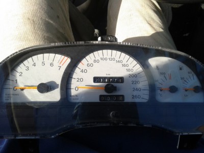

 Dateiname: 2014-05-12 17-26 Tachoumbau 6.jpg
Der Turbotacho. Den km Stand habe ich vor dem Einbau noch auf den tatsächlichen KM Stand bei einem Spezialisten dafür anpassen lassen. Ich war damals der erste Kunde den er jemals hatte der einen Tacho auf einen höheren Km Stand angepasst haben wollte.
