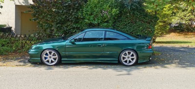

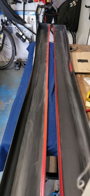

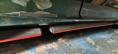

Hey, ich habe die originalen dran gelassen. Habe alles mit doppelseitige klebeband befestigt und auch an den originalen Schweller.
Habe die alu leiste nicht verbaut. Ging auch ohne. Etwas Vorarbeit damit die Schweller gut auf der Seitenwand aufliegen ist notwendig.
An den kannten vorne habe ich zusätzlich noch gebohrt aber nur in die verkleidung. Hinten statt zu bohren noch Karosserie Kleber benutzt. Nur doppelseitige klebeband hielt da auf Dauer nicht

Im Prinzip hab ich es genau so gemacht wie Ka_li nur ohne Grönland, sondern gleich mit karo kleber.
Mit dem Serien Schweller drunter hast auf jeden Fall mehr Stabilität, beim Anbau könnte sonst der Schweller nach innen kippen.
ist das ein Originalton vom Werk?

Hey,
Ja danke dir, das ist Rio Verde allerdings komplett neu lackiert von einem vernünftigen Lackierer. Der macht sonst den Lack für brabus und Co und hat entsprechend seine Qualitätsvorgaben. Das sieht doch deutlich intensiver, tiefer und besser aus als die werkslackierung. Da wurde ja bekannterweise gespart wo es geht biggrin.gif
