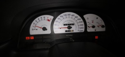

Nach langer standzeit und Umbau läuft mein Calibra wieder.
Leider leuchtet die Kontrollleuchte neben der Wischwasserkontrollleuchte siehe unten im Bild .
Was ist das für eine Lampe?
Was kann ich überprüfen um den Fehler zu beheben?
Hier im Forum habe ich dazu nur gefunden das es was mit dem Öl druck zutun haben kann oder das CC-modul.
Zur Info ich habe ein Y Stück beim Öldruck Schalter verbaut um meien Anzeige anzuschließen. Die Anzeige zeigt beim Start 4bar an.

Hallo.
Das ist einfach nur die Kontrollleuchte für den Ölstand. Mal den Ölstand kontrollieren.

Check folgende Dinge einmal
Ölstand prüfen
Stecker vom Ölstandssensor nicht richtig gesteckt
Sensor defekt... kommt oft vor 😉

let-vectra hat folgendes geschrieben:
Gerne sind gebrauchte Sensoren auch einfach mal hoffnungslos verdreckt ja.gif

Super, dann prüfe ich mal den sensor und mach ihn sauber. Zurnot gibt's nen neuen. Danke für die Info und Hilfe.

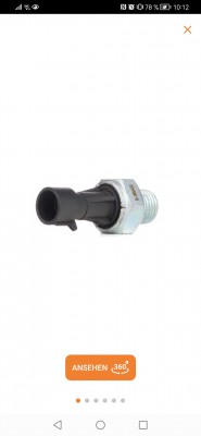

OK und welcher sensor war das bei dir?
Der vorne an der Ölwanne oder der hinten wo für die Öldruck Lampe ist so wie der auf dem Bild ?
Der von der Ölwanne ist bei mir defekt und hat aber noch nie geleuchtet da das Kabel fehlt.

josch315 hat folgendes geschrieben:
Der Öldrucksensor hat aber mit der o. abgebildeten Lampe nix zu tun. Du schreibst, dass die Lampe früher nie leuchtete, da der Stecker nie gesteckt war/ das Kabel fehlt.
Mein Tipp dazu: ein Vorbesitzer hat den Stecker abgeknipst, die Kabel zusammen gedreht und das hat jahrelang gehalten. Jetzt hat sich diese Verbindung gelöst und bei dir leuchtet es nun.
Das Gleiche machen die Opelfahrer nämlich ständig bei der Bremsbelagverschleißanzeige ja.gif

Beitrag: 764313 Geschrieben: 02.06.2022 - 12:12 Antworten mit Zitat Sende EINEN Danke-Klick für diesen Beitrag Back to top
Ja genau das denk ich mir auch. Deshalb wollte ich wissen welcher sensor gemeint war. Der an der Ölwanne oder der kleine hinten neben dem Ölfilter.
Wenn die leuchte auftaucht wegen dem an der Ölwanne, dann ist es sicher wie du gesagt hast nur das Kabel

Beitrag: 764316 Geschrieben: 02.06.2022 - 23:28 Antworten mit Zitat Sende EINEN Danke-Klick für diesen Beitrag Back to top
Der Öldrucksensor (aus deinem letzten Bild) sitzt an der Ölpumpe und steuert die rote Öldrucklampe im Tacho. Der andere gehört, wie seine 5 Kollegen zum sog. Check Control und ist eine optionale Zusatzausstattung. Der "warnt" bei niedrigem Ölstand, deshalb logischerweise in der Ölwanne verbaut. Einfach mal Check Control hier oder bei Google in die Suche eingeben und sich schlau lesen ja.gif

Beitrag: 764415 Geschrieben: 19.06.2022 - 22:41 Antworten mit Zitat Sende EINEN Danke-Klick für diesen Beitrag Back to top
Danke euch. Ich hab den stecker gefunden der war nicht mehr überbrückt. Da ich an der Ölwanne eh kein sensor mehr hab hab ich das Kabel einfach verbunden.
