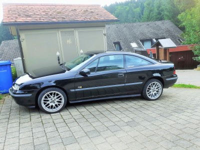

Hallo ! Ich fahr die 7,5 x 17 BBS mit 215 45 17 Ohne Veränderung am FZ !! Wurde auch so eingetragen !
 Dateiname: 20210703_160228.jpg
