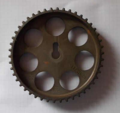

Besser als die 20SEH-Welle, wobei diese nicht gebohrt werden muss,
allerdings bring sie nicht duchweg Mehrleistung, sondern schiebt nur die Steuerzeiten um 2°,
so dass das Drehzahlband sich nach hinten verschiebt und die Höchstleistung entsprechend später kommt und etwas höher ist.
Als Alternative zur 20SEH kann man aber auch einfach die Steuerzeiten über das NW-Rad um die 2 Grad verdrehen und die org. Welle eingebaut lassen. biggrin.gif
