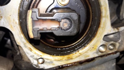

Hallo Leute, hab den Cali erst seit März und er ist mein Anfängerauto für das Schrauben. Habe schon viel erneuert und Rost entfernt, aber nach paar Zündaussetzern lief er garnicht mehr.
Habe neue zündkerzen eingebaut und dann lief er wieder für ein paar Tage, aber seitdem garnicht mehr. Er steht immer in der Garage. Ich habe neben Zündkerzen die Zündkabel und danach die Zündspule getauscht ... jetzt die Zündkappe. Der Finger sieht nicht mehr so toll aus oder?

Christoph hat folgendes geschrieben:
Was im Anbetracht der vielen Jahre auch sinnvoll wäre, ist den Dichtring der Kappe neu zu machen, damit keine Feuchtigkeit rein kann.

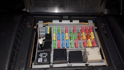

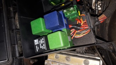

Kollege ist nicht gekommen, hab aber ein neues bpr.. wo sitzt es bei meinem young edition c20ne bj 95?
Relais im fussraum würde passen, aber auf den Bildern im Internet sah das anders aus. Motorraum würde wohl keins von der Größe her passen und Sicherungskasten Fahrerseite hab ich noch nicht gehört

Beiträge: 4571
Beitrag: 762118 Geschrieben: 28.07.2021 - 18:21 Antworten mit Zitat Sende EINEN Danke-Klick für diesen Beitrag Back to top
Beifahrerfußraum ist richtig; die Relais im Motorraum sind für die Schaltung der Motorlüfter.

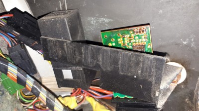

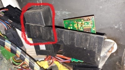

Sieht die Elektrik noch an anderen Stellen so aus wie beim Steuergerät der ZV?

Aber warum ist das steuergerät daneben nackig... wie heißt es... sollte ich gleich mit ersetzen

Beitrag: 762120 Geschrieben: 29.07.2021 - 00:54 Antworten mit Zitat Sende EINEN Danke-Klick für diesen Beitrag Back to top
Die Platine auf dem Foto ist das Steuergerät von der Zentralverriegelung. Da gehört ein Gehäuse drum.
