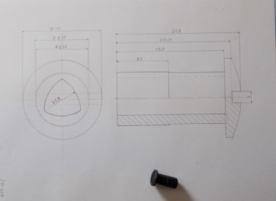

Beitrag: 762004 Geschrieben: 13.07.2021 - 14:34 Antworten mit Zitat Sende EINEN Danke-Klick für diesen Beitrag Back to top
hellfreezer hat folgendes geschrieben:
Die Schrauben sind eigentlich das geringere Problem, drehe ich mir zur not selbst aus Polyamid.
Die Zeichnung kann ich Dir geben;
muss halt nur das Reuleaux-Dreieck zu einem passenden Durchmesser machen:
Ja Bohrung würde ich logischerweise ca. Kerndurchmesser der Gewindebolzen machen.
Beitrag: 762008 Geschrieben: 13.07.2021 - 17:45 Antworten mit Zitat Sende EINEN Danke-Klick für diesen Beitrag Back to top
Mach das Kernloch aber nicht zu stramm, sonst brechen dir beim Festziehen die Bolzen ab ja.gif

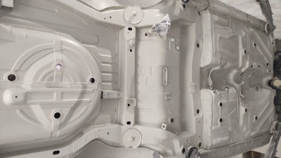

Beitrag: 762011 Geschrieben: 13.07.2021 - 18:58 Antworten mit Zitat Sende EINEN Danke-Klick für diesen Beitrag Back to top
Ich hasse diese Bolzen...
Anbei ein Foto vom letzten Stand.
