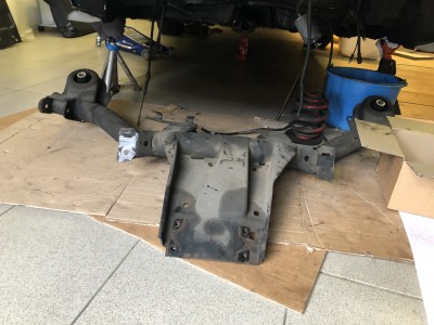

Hallo zusammen, bin aktuell dabei meine Hinterachse zu überholen und wollte ihr im Zuge dessen natürlich auch etwas Farbe gönnen.
Das Ganze sollte natürlich am Besten und so nahe wie möglich an den Karosseriefabton herankommen nämlich rauchgrau (Opel /Z140).
Den ersten Fehlversuch mit RAL 9006 weißalu habe ich schon hinter mir, kam viel zu hell.
Jetzt tendiere ich zwischen RAL 9023 dark grey, 9022 light grey oder eben 9007.
Vielleicht hatte ja jemand von euch mal eine ähnliche Herausforderung.

Als ich das letzte mal eine ähnliche Fragestellung hatte, bin ich einfach mit dem Auto zum örtlichen Pulverbeschichter gefahren
und er hat die Farbkarten an den Lack gehalten; bzw. in Deinem Fall mit ausgebauten Achsen usw. könntest Du irgendwas
mitnehmen, dass die Wagenfarbe hat zB die Abschlepphakenkappe aus der Frontschürze.
