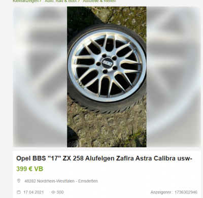

Da meine Restauration des Calibras schon weit vorangeschritten ist suche ich jetzt schonmal nach Felgen, sodass ich vielleicht noch diesen Sommer fahren kann.
Wie im Titel bereits erwähnt habe ich Felgen in der Bucht gefunden , welche die Maße 7 1/2 J x 17 H2 ET 47 haben.
Dazu kommt, dass ich ein Fahrwerk eingebaut habe, welches das Auto vorne und hinten um 40 mm tieferlegt.
Nun zu meiner Frage: Hat jemand Erfahrungsberichte dazu, ob bei diesen Maßen bereits die Radhausschalen bearbeitet werden, oder etwaige andere Anpassungsarbeiten gemacht werden müssen?

Das sollte ohne weiteres passen, habe 60/60 mit BBS 7,5x17 et45 gefahren!
Reifen waren 215 40 17
Da bin ich schonmal beruhigt. Werde die Tage zum TÜV fahren und nach der Eintragung fragen
