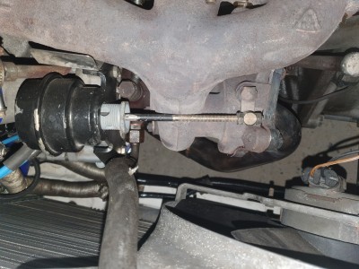

Ich habe das Gestänge jetzt komplett entspannt. Probefahrt mache ich heute Nachmittag. Jetzt habe ich gesehen bei der Dose kann man auch am Gehäuse selbst (s. Bild) die große "Schraube" verstellen. Wozu dient diese? Müsste Schlüsselweite 27 oder sowas um den Dreh sein.

Also orginal sieht anders aus. Wenn's eine Tuningdose ist, wird die Dose wohl mit der Schraube an der Halterung befestigt. Meine Dose ist nur mit zwei Muttern an der Halterung befestigt.

Nein ich meinte die "Hülse", "Verschraubung" oder was des ist wo des Gestänge aus der Dose kommt.
Bin heute eine Runde gefahren mit alles auf 0 gesetzt. Also Seriendruck. 1. bis 3. Gang keine Probleme, 4. bis 6. Gang wieder bocken bei Vollgas. Werd mal des Ladedruckregelventil aus nem anderen Turbo versuchen.
