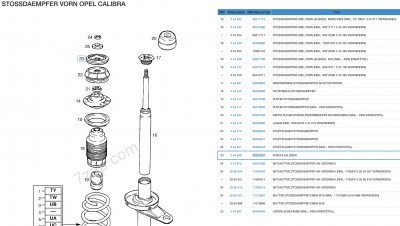

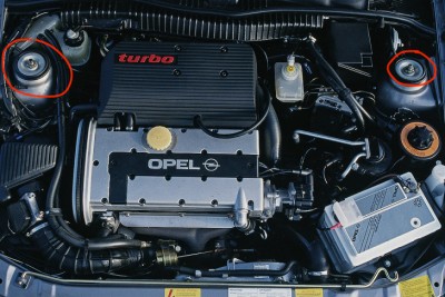

Hallo Team,
kann ich die Federbeinstützlager (Nummer 23) einfach austauschen?
Salopp gesagt: Schraube auf, Federbeinstützlager austauschen, Schraube zu. Oder sind vor- oder nachbereitende Arbeiten bspw. am Federbein usw. nötig?
Ist hauptsächlich ein optisches Thema, da der Gummi etwas fertig aussieht.
Spee

Kannst einfach so im eingefederten Zustand wechseln muss nix eingestellt werden.

wenn die räder geradeaus stehen kann man auch einfach den gummi abziehen und den neuen drauf machen, da der teller nicht aufliegt (is nur ne "rausfallsicherung fürs federbein")
So isses. Das eigentliche Stützlager sitzt im Dom. Hierfür muss zum Tausch das Federbein demontiert werden.
Eine weitere Anmerkung: wenn sich dein Gummiring am Dom aufreibt bzw. verschleißt, dann ist besagtes Domlager falsch montiert ja.gif

Warum willst Du die 23 tauschen . Das hat normalerweise keinen Verschleiß.
sorgt nur dafür, dass das Federbein nicht nach unten raus kann, sollte das Rad keinen
Bodenkontakt haben (also voll ausgefedert). Das sollte während der Fahrt nicht vorkommen.
Oder wenn Du den Calibra aufbockst. Während der Fahrt hat das Teil meiner
Meinung nach keinen direkten Kontakt zum Dom, da das Teil 23 nicht aufliegt.
Gruß Uwe
