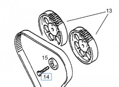

Ich glaube die Schraube am Zahnriemenrad zur Nockenwelle ist eine Dehnschraube und nicht mehr lieferbar. Was macht ihr da? Weiss jemand wo es die noch gibt?

Zu 1: Inoffiziell kann man die mehrfach verwenden ja.gif

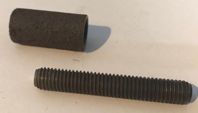

Zu 2: Wo hast du denn Muttern am Auspuffkrümmer wiejetzt1.gif Meinst du am Zylinderkopf?

Zu 1: Ok, wie soll sie in dem Falle angezogen werden?? Sogar einkleben?

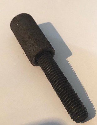

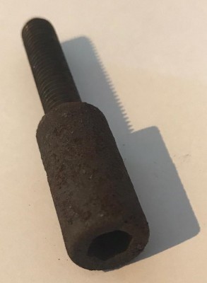

Zu 2: ja das sind so Stehbolzen mit einer Mutter mit Innensechskant. Für aussen ist wohl zu wenig Platz!?

Zu 1: wenn die mit Drehmoment + Winkel angezogen werden, lass den Winkel weg und gib Loctite mittelfest drauf. Hab da noch nie ne neue Schraube genommen.

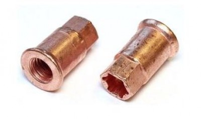

Danke für den Tip mit der Mutter im Shop, allerdings sind es zu wenig.... Ich habe noch die Idee dass ich die "Nachfolger" Version vom Z20LET nehme mit der Nummer: 55565352
