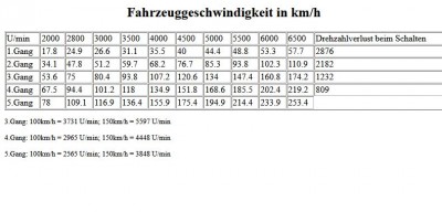

Ist es normal das im 5. Gang bei 100km/h, der Motor mit ca. 2800 Umdrehungen läuft? Mir kommt das sehr hoch vor.
Rein rechnerisch sind es im 5. Gang bei 100km/h genau 2565Umin (bei org. Bereifung mit vollem Profil).

 Dateiname: F25_205-55R15.JPG
 Dateigröße:  65.33 KB
