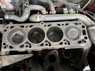

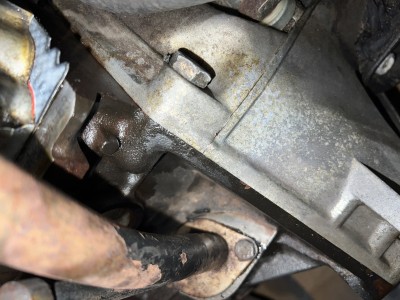

Hast Du die Planflächen an Kopf und Block ordentlich sauber gemacht?
Gibt es Bilder wie und wo das Öl rauskommt?
Ja alles ordentlich sauber gemacht. Ich schicke mal ein paar Bilder anbei. Den Kopf hab ich natürlich auch sauber gemacht, dazu habe ich aber leider kein Bild

Beiträge: 4571
Beitrag: 766230 Geschrieben: 27.04.2023 - 10:17 Antworten mit Zitat Sende EINEN Danke-Klick für diesen Beitrag Back to top
Ist das Dichtkleber auf der Kopfdichtung???

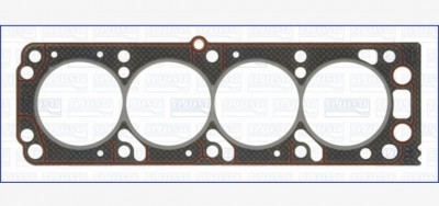

War original an der Kopfdichtung dran. Da ist ja immer so ein roter Rand drum.

auf den ersten Blick scheint die Dichtung der Übeltäter zu sein, konkret deren mangelhafte Verarbeitung. Die eingearbeitete Rote Dichtnaht zur Flüssigkeitsabdichtung, in dem Fall Öl, steht komplett nach aussen über.
Habe noch nie an nem NE gearbeitet doch das sieht sehr merkwürdig aus. Die Dichtnaht muss sich doch zwischen Block und Kopf befinden um ihre Aufgabe zu erfüllen.
So doof wie es klingt, falls nicht schon verwendet, ne Dichtung von Elring oder Payen besorgen, das ganze Gemüse nochmal auseinanderreissen und die Dichtungen, besonders den Verlauf der eingearbeiteten roten Silikonnaht, mit einander vergleichen.
Mfg atm19862

hi,
atm19862
Problem ist nur es ist ja mittlerweile schon eine zweite neue. Die erste war von Ridex. Da dachte ich wirklich gut die wird wahrscheinlich qualitativ nicht gut sein. Und nun hab ich eine scheinbar bessere drinnen, da da dort auch Dichtflächen neben den Kanälen liegen. Trotzdem ölt es. Ich werd wahrscheinlich nochmal alles auseinander nehmen den Block auf Verzug prüfen die Löcher für die Schrauben einmal ordentlich ausblasen und eine Dichtung von deinen genannten verwenden.
