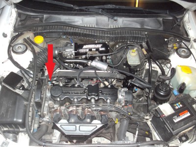

Beim NE befindet sich der Fühler bei der Ansaugbrücke (blau zweipolig) und nicht wie oft angenommen am Thermostatgehäuse. |

Andere Möglichkeit wäre, dass die Lambdasonde aufgegeben hat.
calibra1993rot hat folgendes geschrieben: |
Welcher Sensor idt das?bzw wo finde ich den? |
Dateiname: | PICT3395.JPG |
Beschreibung: |
Temp.-Fühler Motorsteuerung |

Ok...gut erreichbar..dann bestell ich den mal und verbau den.
