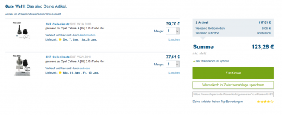

Keine Ahnung wie sie es machen - Lagerrestbestände, die Platz kosten und weg müssen...
https://www.ebay.de/itm/SKF-Antriebswelle-Rechts-fuer-OPEL-CALIBRA-VKJC-7025-Mister-Auto-Autoteile-/173623724767 (Werbung)
 Dateiname: Wellengelenke SKF.PNG
 Dateigröße:  58.7 KB
