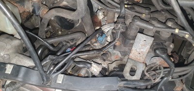

So hab mal ein Foto gemacht. Ein blauer und ein schwarzer Stecker kommen aus der Leiste.
 Dateiname: 20200918_201128.jpg
 Dateigröße:  3.24 MB
 Vollbildaufrufe:  16
Beiträge: 12722
Beitrag: 758575 Geschrieben: 19.09.2020 - 11:29 Antworten mit Zitat Sende EINEN Danke-Klick für diesen Beitrag Back to top
Der blaue steckt am 2-poligen Temperaturfühler für das STG. Das stimmt schon mal soweit ja.gif leider scheint sich der schwarze irgendwo vorne zu verlieren, bzw. ist da irgendwo angeschlossen. Welche Kabelfarben hat der denn. Ich meine, das ich da braun erkenne gruebeln.gif
Auf dem Temperaturschalter für die Lüfterstufe 2 und die Zusatzwasserpumpe steckt schon mal nix, aber das hat stego ja schon erklärt.
Mach das nächste Bild bitte nicht über Kopf. Ich war jetzt etwas verwirrt ja.gif lol.gif

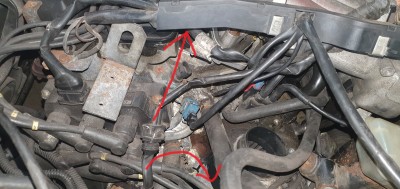

Das ist er mit Sicherheit!
Ich hab bei mir nachgesehen: Der Stecker, der von unten kommt, geht nicht an den Motorkabelbaum, sondern an den, unter der Batterie.
Also müsste der Stecker aus dem Motorkabelbaum, der für den Leerlaufregler sein.
