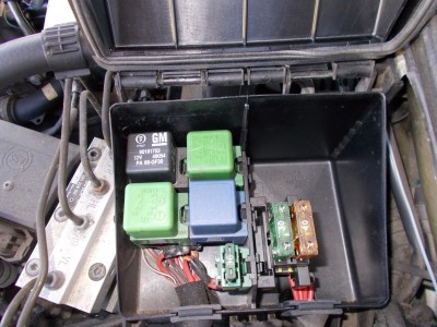

Beiträge: 4568
Beitrag: 758187 Geschrieben: 14.08.2020 - 20:02 Antworten mit Zitat Sende EINEN Danke-Klick für diesen Beitrag Back to top
Da sind diese +20 Zeichen
 Dateiname: DSCN1299.JPG
 Dateigröße:  1.11 MB
calibra1993rot
Dabei seit: 02.08.2020
Beiträge: 83
Wohnort: D-89547 Gerstetten
Auto: opel cascada, Calibra,Astra F 1.4 , 2.0, 1.6 16v
Beitrag: 758188 Geschrieben: 14.08.2020 - 20:21 Antworten mit Zitat Sende EINEN Danke-Klick für diesen Beitrag Back to top
Und welche Relais sind für die Lüfter?
Beiträge: 4568
Beitrag: 758189 Geschrieben: 14.08.2020 - 20:22 Antworten mit Zitat Sende EINEN Danke-Klick für diesen Beitrag Back to top
calibra1993rot hat folgendes geschrieben:
Alle!
calibra1993rot
Beiträge: 83
Beitrag: 758190 Geschrieben: 14.08.2020 - 20:23 Antworten mit Zitat Sende EINEN Danke-Klick für diesen Beitrag Back to top
Ohe...ich muss die alle durchmessen?
Oder gibts da ne Favoritenliste?
