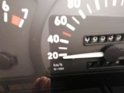

Hallo liebe Leute!
Erstmal dickes Sorry, Ist bestimmt ein uralter Hut, will euch nicht langweilen und Augenverdrehen hervorrufen, aber hab nichts genaueres gefunden, deswegen meine Frage hier:
Hab meinen alten Tacho vom 8V gegen einen weißen, neueren vom 16V getauscht. Die Kennzahl
( W=1083) ist bei beiden Tachos dieselbe aber der weiße ( neue) zeigt ca. 20 kmh zu viel an. Der alte ging allerdings auch schon ungenau (innerorts ca. 8-10 drüber, Autobahn ca. 15 drüber)
Hat zufällig jemand nen Tipp, Idee warum?

Evtl. war der Tacho schon mal offen und jemand hat die Zeiger beim Aufsetzen falsch aufgesetzt.
Wenn vorher nicht über die Begrenzung hinweg die Ruhestellung ausgependelt und markiert wurde,
ist das die zwangsläufige Folge.

Lad mal Bilder von beiden Tachos hoch und wir wissen wahrscheinlich dann sehr genau was dein Problem ist ja.gif

Beitrag: 759508 Geschrieben: 28.12.2020 - 09:56 Antworten mit Zitat Sende EINEN Danke-Klick für diesen Beitrag Back to top
Vielen lieben Dank für Eure Antworten!

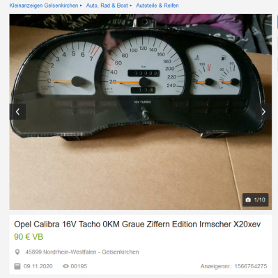

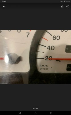

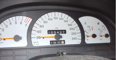

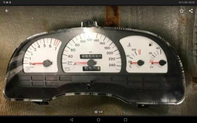

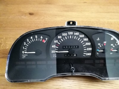

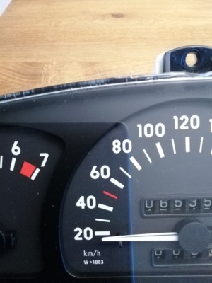

Hab jetzt von beiden Tachos Fotos gemacht. Entschuldigung für die ungenaue Angabe bzgl. des neuen Tachos. Hab ich auf Kleinanzeigen gekauft. Da war er als turbotacho beworben. Hab nach der w Kennziffer geschaut und gekauft.
Anscheinend habe ich einen 16v tacho gekauft und keinen turbo, wenn man den DZM betrachtet.
davon war ich ursprünglich auch ausgegangen. War mir aber egal (SCHANDE über mich) hab nur nach der W Kennziffer geschaut.
und warum ist der 16v Tacho jetzt mit gleicher W Kennziffer 20kmh zu schnell?

Das ist ein Tacho vom NE!
Dein Problem kommt von den roten Nadeln bzw. wie sie montiert wurden.

Beitrag: 759511 Geschrieben: 28.12.2020 - 10:39 Antworten mit Zitat Sende EINEN Danke-Klick für diesen Beitrag Back to top
Sind die Nadeln falsch montiert?
Da bin ich mir sehr sicher:
Wenn man den kleinen Begrenzungsstift bei "0" rauszieht, pendelt die Nadel in ihre tatsächliche Ruhelage;
diese liegt unterhalb des Skalenbereichs. In dieser Stellung muss man die alte Nadel abnehmen und die neue aufsetzen,
damit die Werte später stimmen.
Irgendjemand hat die orangen Nadeln gegen die roten getauscht, weswegen Dein Verkäufer des Tachos entweder vorgeben wollte
oder auch selbst nur angenommen hat, dass es ein Turbotacho ist, da der NE keine roten Nadeln hatte.
Der, der es umbebaut hat, wusste entweder gar nicht, dass die Nadeln auspendeln müssen, oder wollte nicht riskieren,
dass sich der Anschlagpin verbiegt oder bricht beim Ziehen, was recht schnell passieren kann.
..was heißt das denn?
Das heißt, dass wahrscheinlich alle 4 Nadeln mehr oder weniger falsche gehen.

Beitrag: 759512 Geschrieben: 28.12.2020 - 10:47 Antworten mit Zitat Sende EINEN Danke-Klick für diesen Beitrag Back to top
Danke für die Erklärung!! Ja, das macht Sinn was du sagst. Der Tageskm stimmt, Drehzahl schwer zu sagen. Temperatur zeigt auch normal an, tank auch. Mir ist halt auch die falsche Geschwindigkeit aufgefallen, der Rest erstmal nicht, da gucke ich genau jetzt.
Hab ich also nen kirmestacho verbastelt gekauft. Scheisse...
Wenn ich die Nadel abnehme und wieder montieren, kann ich es dann heilen?
Beiträge: 4563
Danke-Klicks: 552
Beitrag: 759513 Geschrieben: 28.12.2020 - 10:55 Antworten mit Zitat Sende EINEN Danke-Klick für diesen Beitrag Back to top
Prinzipiell ja, aber für Anfänger nicht zu empfehlen.
Ich hab es selbst erst zweimal gemacht und empfand es als sehr lästige Arbeit.
Erste Möglichkeit wäre, die Zeiger und Begrenzungspins abzunehmen und mit der Nullage zu probieren;
also schätzen, zusammenbauen, einbauen, fahren und wieder korrigieren.
Würde ich nicht machen.
Zweite Möglichkeit wäre, dem alten Tacho die Begrenzungspins ebenfalls abbauen und die Nabeln auf Sicht
so einbauen, wie sie beim alten ausgependelt liegen.
Wenn´s dumm läuft, sind gleich an beiden Tachos die Pins kaputt - halte ich also auch nicht für die beste Lösung.
Dritte Möglichkeit ist, den Verkäufer zu kontaktieren und zu sagen, dass es kein Turbotacho ist und Du den Kauf
deswegen rückgängig machen willst - das geht auch bei Privatverkauf, da Du ja nicht das bekommen hast, was Du dachtest zu kaufen.
Dann holst Du einen org. Facelift-Tacho, baust ihn ein und fertig.
