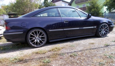

Die Achsschenkel sind dabei eben interale Bestandteile des Gewindefahrwerks - deswegen hat man dabei auch nicht die Probleme wie mit dem TA Technix.
Ich finde die Höhe bei den fixen HA-Federn gut gewählt.
 Dateiname: DSCN1625a.JPG
KW Var.2; vorne sind die Teller 23mm vor dem unteren Ende; beim Foto war die Handbremse gelöst; der Untergrund ist nahezu eben.
