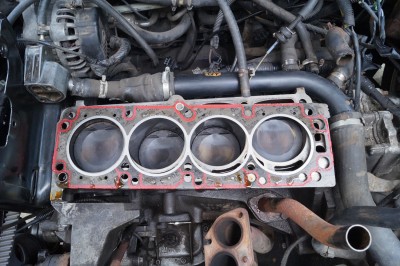

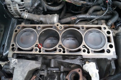

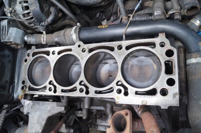

Waren die Dichtflächen am Kopf und Block vor dem Zusammenbau ordentlich sauber gemacht worden?
Sind die Flächen dann nicht mit Haarlineal und Fühlerlehre geprüft worden?
BTW:
Wenig überraschend nach der Laufleistung - die Zylinderwände sind spiegelblank.
 Dateiname: 2020_07_10_15_14_calibra_wechsel_zylinderkopf_2_390.jpg
Diese Stelle könnte eine Auswaschung sein, muss aber nicht - nur mit Bildern schwer zu beurteilen.

so, der Kopf ist wieder ab. In den Zylindern kann ich nichts auffälliges sehen. Das ist schon mal eine gute Nachricht.
Ja, das war alles sauber.
Den Kopf habe ich in einer Werkstatt prüfen lassen. Den Block habe ich nur sauber gemacht. Ich werde morgen mal schauen wo ich mir so ein Haarlineal besorgen kann. Aber was soll ich denn mit der Fühlerlehre überprüfen?
BTW:
Ich habe 0,5mm Übermaßkolben drin und dafür die Zylinderwände bohren und honen lassen. Das ist jetzt ca. 80.000 km her. Die Kompression ist top. An den Zylinderwänden sieht man noch die Kreuzspur von der Bearbeitung. In der Richtung sollte alles super sein. Einen möglichen Riss in einer der Zylinderwände kann ich absolut nicht erkennen.

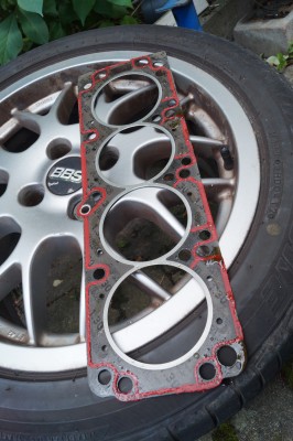

Hier jetzt ein paar Fotos von der Zylinderkopfdichtung. Ich bin da kein Experte aber für mich ist da leider nichts auffällig.
Das einzige was mir bisher einfällt ist, Haarlineal besorgen, Kopf und Block überprüfen, neue Zylinderkopfdichtung und neue Schrauben und alles nochmal probieren.
