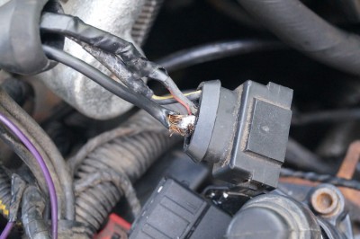

Ich habe jetzt mal eine Zündkerze rausgeschraubt. Sie war feucht. Sprit scheint also anzukommen. Ich bin gerade alleine, deshalb war es nicht leicht den Anlasser zu starten und zu gucken ob ein Funke kommt. Ich musste dazu mein Handy neben die Zündkerze stellen und ein Video davon machen. Habt ihr eine bessere Idee? Jedenfalls kommt kein Funke.
Im Cockpit leuchten beim Starten keine Lampen die nicht leuchten sollen und sonst ist mir auch nichts aufgefallen.
Ich muss wohl entweder irgendwelche Stecker falsch zusammengesteckt haben (möglich, halte ich aber für unwahrscheinlich)
Für wahrscheinlicher halte ich, dass wieder irgendwo was von einer maroden Kabelisolierung abgefallen ist. Schon die Kabel am Stecker zur Zündspule sehen nicht mehr gut. Wie kann ich kontrollieren ob dort der notwendige Strom ankommt? Außerdem: drei Kabel??? Fehlt da nicht eins? Oder habe ich doch den Stecker mit irgendwas anderem verwechselt?
 Dateiname: 2020-07-21 18-32 Stecker Zündspule 2.JPG

Mit dem Stecker kann ich dir leider nicht weiterhelfen aber mal so unter uns Betschwestern: das sieht grauenhaft aus. Verschmort, Isolierung fehlt...is schon etwas abenteuerlich zwinkern.gif .

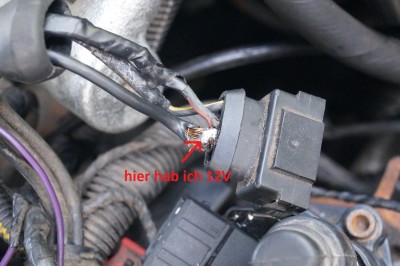

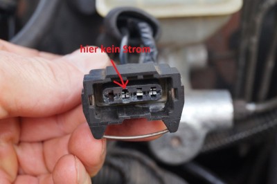

unabhängig davon, das der stecker wirklich nicht mehr schön ist, stimmt das mit den kabelchen schon - das sind nur 3 - das dicke schwarze ist das zündplus (hier muss bei zündung an 12v spannung anliegen - tuts das nicht kanns auch keinen zündfunken geben) - die anderen beiden (schwarz-rot und schwarz-gelb) sind für die jeweiligen doppelfunkenspulen - diese schalten den stromkreis gegen masse durch - hier kannst du prüfen, ob die zündspulen richtig funktionieren, indem du jeweils ein zündkabel abziehst, eine kerze reinsteckst (dazu kannst du entweder die jeweilige kerze rauschrauben oder einfach eine separate verwenden) und das etsprechende kabel ganz kurz gegen masse hällst (beim loslassen muss es an der kerze funken) - !!! - ACHTUNG !!! - du musst hier aber zwingend das gewinde der kerze an die motormasse halten, sonst klappt das nicht, da bei doppelfunkenspulen beide kerzen gebraucht werden (hauptfunke und stützfunke)...
du kannst dazu den kerzenstecker auch mit der hand anfassen - je nachdem wie mutig du bist - aber besser mit einer gut isolierten zange - in beiden fällen keine sorge - im schlimmsten fall krabbelts kurz, passieren tut da weiter nichts (ausgenommen du hast nen schrittmacher, dann FINGER WEG !

Das sieht nicht nur abenteuerlich aus, dass ist es leider auch. Ich finde dieses Auto echt geil und möchte eigentlich auch kein anderes haben, aber diese verfi§%!“)“=“§$“&=)“!$&/“!)=§ Kabel sind halt einfach mal verda$“%“!)!=)“%“)“!))$&!/$!““=)drecksqualität. Ich hab den alten Motorkabelbaum vor zwei Jahren komplett gewechselt. Nach wenigen zehntausend Kilometern sieht der Mist aber wieder aus als hätte ich nie was gemacht.
Und hey, stego, DU bist erstmal der Mann der Stunde:
Siehe Fotos! Ich hab es also nochmal neu verlötet und dann sprang er sofort an.

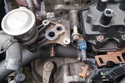

also mein Frust ist immer noch groß. Ich habe ihn jetzt zwei Mal ausprobiert. Das erste Mal drückte das nach kalte Kühlwasser nach ca. 1-2 Minuten aus dem Deckel des Kühlwasserausgleichsbehälters. Das zweit Mal lief er bestimmt 7-10 Minuten und kochte dann ganz plötzlich wieder über. Seit dem habe ich den Calibra nicht wieder angefasst, aber irgendwie muss es ja irgendwann weiter gehen.
Wenn ich alles richtig verstanden habe, dann muss es also irgendwo eine Verbindung zwischen Kühlwasser und Abgas geben, richtig? Es kann keine andere Ursache geben.
1. Möglich wäre das über einen Riss im Block. Das müsste dann aber ein Riss in einem Zylinder sein, da es sonst nirgends im Block Abgas gibt, richtig? Da die Zylinderwände glatt sind, sollte das mit bloßem Auge sichtbar sein, richtig?
2. Die zwei Möglichkeit wäre Pfusch beim Zusammenbau und die Zylinderkopfdichtung ist nicht dicht.
3. Der Kopf hat einen Riss. Ich habe allerdings einen überholten gebrauchten Kopf eingebaut. Vor Einbau habe ich einen Hydrotest auf Dichtigkeit machen lassen. Außerdem sind die Symptome die gleichen wie mit dem alten Kopf. Ich würde daher sagen, dass der Kopf als Ursache eher unwahrscheinlich ist.
4. Es gibt an der Seite noch diesen Sockel wo AGR und Zündspule drauf sitzen. Auch dort fließt Kühlwasser durch und es gibt Abgaskanäle. Wenn dort irgendwas kaputt ist, dann würde ich aber eher erwarten, dass Kühlwasser oder Abgas dort austritt.
5. Gibt es noch eine andere mögliche Ursache?
Ich halte Option 1 und 2 für möglich und halte würde jetzt dort ansetzen. Also den Kopf nochmal abbauen und die Zylinder kontrollieren. Dann nochmal mit neuer Dichtung und neuen Schrauben zusammenbauen. Dazu aber die Frage: Muss ich dann wieder den Kopf planen? Habt ihr Ideen was es noch sein könnte oder auf was ich besonders achten sollte?

zu den anderen sachen: - ja einen riss in der laufbuchse zum kühlkanal hin siehst du sofort! - auch ein riss im kopf ist eher unwahrscheinlich, da dann dort eher öl ins kühlwasser übertritt, als verbrennungsdruck ins kühlsystem - auf jeden fall die brennräume im kopf gründlich prüfen - auch hier sollte ein spalt klar sichtbar sein (allein schon wegen der fehlenden verrußung)...
das agr hat warscheinlich keine direkte verbindung zum kühlwasser - denn dort ist so wenig druck drauf das es eher das kühlwasser in den abgaskanal drückt als umgekehrt...
