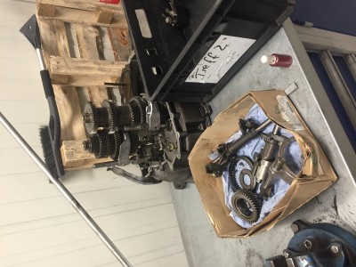

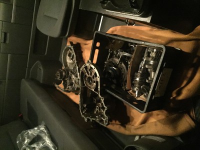

Ja klar geht das. Ich hab mir ein zerlegtes F28 geholt und will es jetzt wieder fit machen.
Syncronringe von 1. und 2. Gang sind verschlissen und der Syncronring vom 4. Gang ist sogar gebrochen.
Ich bin gerade am rumforschen ob jemand die Synchronringe nachbauen Bzw anfertigen kann.
