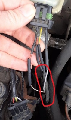

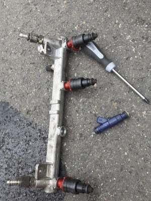

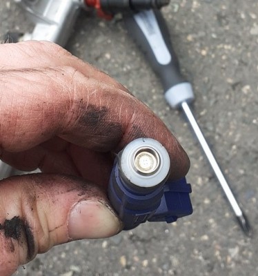

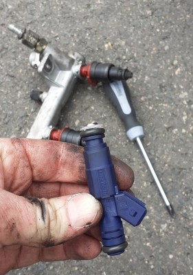

Hi Leute,
ich habe jetzt die Kabel der Lambdasonde etwas professioneller verbunden und alle Kabel zu den Einspritzventilen kontrolliert. Da habe ich nichts Verdächtiges gefunden. Dann habe ich das 3. Einspritzventil getauscht. Ergebnis war, dass ich wieder auf Gas fahren konnte und Fehlercode „203: Einspritzdüsen Schaltkreis Fehlfunktion - Zylinder 3“ war weg. Der Lamdasondenfehler 130 blieb. Meine Theorie dazu war, dass das getauschte Einspritzventil vielleicht einen Kurzschluss verursacht hatte und er deswegen auch nicht auf Gas lief und das neue Einspritzventil vielleicht nicht richtig in den Calibra passt. Kann das mal jemand checken? Das Teil ist von Bosch und hat die Nummer 0 280 155 712. Im Teilehandel haben sie mir das über die Schlüsselnummern bestellt. Es hat allerdings eine andere Farbe und vorne vier kleine Löcher anstatt zwei wie das Alte.
Auf Benzin lief er wie vorher sehr schlecht, etwas so als ob er nur auf drei Zylindern läuft. Ich habe dann mal das 3. Zündkerzenkabel abgezogen. Das hat nichts am unrunden Lauf geändert. Ich habe dann aber nacheinander auch mal jeweils alle anderen Zündkerzenkabel abgezogen und das auch nichts am unrunden Lauf geändert. Die Einspritzventile haben alle mehr als eine halbe Million Kilometer runter und schon eine gewisse Zeit läuft er nicht so super auf Benzin. Vielleicht sollte ich die alle mal tauschen?
So, aber man konnte auf Gas wieder einigermaßen fahren. Aber die Lambdasondenproblematik machte sich weiter bemerkbar nur halt weniger stark. Mein Autoelektriker ist leider 1200 km weit weg. Ich bin so dann drei Mal zum Einkaufen jeweils ca. 10 km gefahren. Gerade eben ist dann das Kühlwasser am Deckel vom Ausgleichsbehälter rausgekocht und ich glaube komplett ausgelaufen. Diesen Defekt kann ich nicht mit den Elektrikproblemen in Verbindung bringen. War das Zufall und musste das passieren?

Beitrag: 757312 Geschrieben: 13.06.2020 - 22:43 Antworten mit Zitat Sende EINEN Danke-Klick für diesen Beitrag Back to top
Die blauen Einspritzventile wurden schon beim XEV (und auch im 3.0 V6) ab Werk verbaut, aber eben nicht bei allen.
Du brauchst dieses: https://www.ebay.de/c/27013523326 (Werbung)
Ich hab die Durchsatzraten und Ohmwerte gerade nicht parat, aber sage einfach mal: Mit einem völlig anderen Ventil zu den anderen dreien kann es nicht ordentlich laufen.
EDIT:
Für die blaue Bosch habe ich die Angaben gefunden: Durchfluss 213ccm/min @ 3bar und 16,0 Ohm
bei der Siemens hab ich keine offiziellen Angaben auf die Schnelle gesehen; es heißt um 250ccm/min @ 3bar und 14 Ohm
Wenn es halbwegs stimmt, dann passen die definitiv nicht zusammen.

Ich habe über deine Bilder die Einspritzdüse 90501588 (Siemens 5WK90761) rausgesucht. Diese Nummer wurde mir dann auf die 0280155712 (Bosch) umgeschlüsselt. Kann aber so sein wie Wurfen82 sagt das sich die Bosch mit den Siemens zusammen nicht vertragen.

Beitrag: 757317 Geschrieben: 13.06.2020 - 23:25 Antworten mit Zitat Sende EINEN Danke-Klick für diesen Beitrag Back to top
also mit dem blauen einspritzventil kann es nicht gehen - das hat eine viel zu hohe einspritzmenge - das blaue ventil stammt, wie wurfen schon schrieb aus dem v6

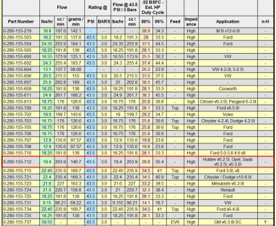

@wurfen: - ich denke das du die gleiche tabelle hast wie ich, in der dieses ventil mit beim x20xev aufgeführt ist - das stimmt aber leider nicht - beim x20xev gab es nur die roten und die violetten - das hat eine recherche bei opel ergeben, da ich dieses problem selbst einmal hatte...
ich habe außerdem zugriff auf den bosch katalog - dieser listet diese düse nur beim v6 auf (siehe bild)
das ganze lässt sich auch verifizieren, da die blauen ventile hochohmig sind, die roten und violetten aber niederohmig (angepasst auf die simtec) die anderen ventile sind für die bosch motronic...
außerdem sind die stecker am ventil an einer anderen position (sie sitzen etwas höher als bei den roten/violetten - kaum zu sehen, da es nur millimeter sind)

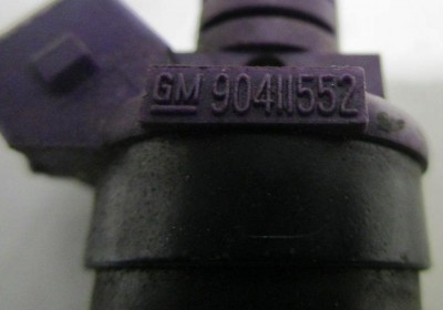

lediglich beim c20xe gab es noch blaue einspritzventile, die jedoch ein helleres blau aufweisen...
das sind beides niederohmige: (simtec - x20xev)
die rote hat 111.9cm³/min durchfluss - gm nummer: 90501588 (wurfens)
die violette hat 123.9cm³/min durchfluss - gm nummer: 90411552
und die hochohmige: (motronic - x30xe, x25xe)
die blaue hat 203.9cm³/min durchfluss - bosch nummer: 0-280-155-712
 Dateiname: bosch.jpg
v6 ventil
 Dateigröße:  244.47 KB
 Dateiname: violett.jpg
2. variante x20xev - "violett"
 Dateigröße:  36.91 KB

Eine Lösung für den defekten Stecker der Lambdasonde Kabelbaumseitig habe ich bei Conrad gefunden. Artikelnummer 749730 Buchsenkontakt 0,75 - 1,5 und 749694 Einzeladerabdichtung (siehe Foto) und 745125 Buchsengehäuse 4 Pol. (kein Bild). Damit bekomme ich den Stecker wieder hin. Eine Frage ergibt sich aber dennoch. Das dünne Gelbe und das dünne Schwarze sind nochmal extra in etwas dickerer Isolierung zusammengefasst. Siehe rote Markierung. Es kommt leider sehr wenig Kabel aus dieser Isolierung raus. Das wird sehr fummelig dort den Buchsenkontakt drauf zu klemmen. Wozu dient diese extra Isolierung? Kann ich die am Ende etwas entfernen?
 Dateiname: 2020-06-15 15-13 Calibra Stecker Lambdasonde Conrad 4.JPG
 Dateigröße:  213.42 KB
 Dateiname: 2020-06-15 17-06 Calibra Stecker Lambdasonde Conrad 6.jpg
 Dateigröße:  120.72 KB
