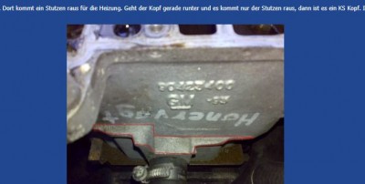

Aber nur die Coscast haben die Gusskante. Diese ist im Foto des TE deutlich zu erkennen ja.gif

Also ist deiner jetzt ein Cossi willst du mit diesem Bild sagen?
Geht der Kopf gerade runter und es kommt nur der Stutzen raus, dann ist es ein KS Kopf.
Lass dich bitte nicht verunsichern.
Der dargestellte Kopf ist definitiv ein Coscast!

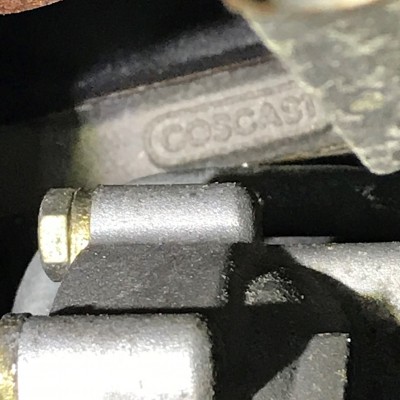

Coscast gab's auch als 400er Guss. Und wie Solldie schon schrieb haben nur die Cossi's die Gusskante am Wasseraustritt.
Theoretisch müsste zwischen 3. und 4. Zylinder unter dem Abgaskrümmer der Coscast Schriftzug geprägt sein! Gab aber auch seltene Exemplare ohne den Schriftzug. Kannst ja mal nachschauen.
Bei Hodde sieht man ja deutlich das Kolbenschmidt Emblem vor der 0113!

Beitrag: 757160 Geschrieben: 08.06.2020 - 09:15 Antworten mit Zitat Sende EINEN Danke-Klick für diesen Beitrag Back to top
Du hattest recht, sieht man allerdings nur von unten her.
