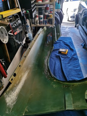

Beitrag: 755584 Geschrieben: 29.02.2020 - 11:13 Antworten mit Zitat Sende EINEN Danke-Klick für diesen Beitrag Back to top
Genau fettband schön auf die Auflagefläche und zudem ordentlich mit einem unterbodenwachs eingepinselt. Vorher natürlich alles entristet und frisch lackiert.
 Dateiname: IMG_20200215_123216.jpg
Kotflügel mit unterbodenschutz behandelt
