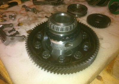

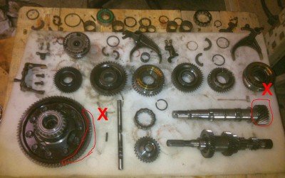

3. das diff kann man nicht einfach so tauschen - denn auf diesem sitzt das stirnrad des abtriebes, was zur hauptwelle passen muss - du kannst allerdings den differentialkorb tauschen - dazu muss man aber wissen was man macht, denn das ist relativ kompliziert zusammenzusetzten...
4. wenn du hier um hilfe fragst wie man das diff tauscht dann lass lieber die finger davon - um sowas zu machen braucht man grundwissen, was diese frage dann in einem forum bereits erübrigt... - nix für ungut!
 Dateiname: diff.f184x4.jpg
hier das diff - bestehend aus differentialkorb mit kegelausgleichsgetriebe und stirnrad (außen) - dieses muss korrekt befestigt werden - nix für laien!
 Dateigröße:  216.97 KB
 Dateiname: innenleben.f18.jpg
hier das innenleben eines f18/20 - die mit x markierten teile müssen alle zueinander passen!
 Dateigröße:  190.48 KB
