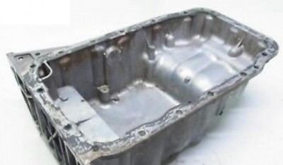

beim v6 gibts ne ölwanne völlig ohne nut - glaube aus dem y26se aus den letzteren vectra b baujahren - die wird ab werk schon nur mit dichtmasse verklebt - muss also funktionieren
das schwallblech würde ich dennoch drin lassen - das soll das panschen der kurbelwelle im öl verhindern, sonst bildet sich ölschaum, naja und luft im öl ist nie gut - das führt zu druckproblemen und anderen nachteilen...
