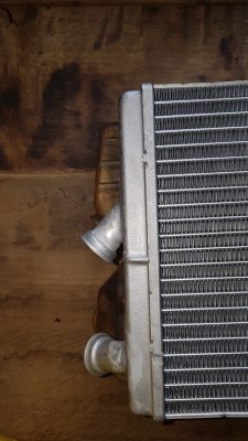

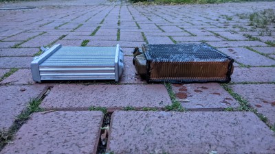

Ich muss mich da einklinken, mein Wärmetaucher ist nach 26 Jahren auch undicht geworden. Neuen kaufen und einbauen, tja dachte ich.
Dieser https://www.ebay.at/itm/NRF-Wärmetauscher-Innenraumheizung-für-OPEL-2621229/333587164642 passt nicht, siehe Fotos.
Die Anschlüsse haben einen unpassenden Winkel und von den Abmessungen der ist der NRF deutlich zu klein.

@ metalgearsolid: den gleichen hab ich auch beim V6 meiner Frau verbaut. Passte nur nachdem ich die Rohre im Motorraum von den Schläuchen gelöst hatte ja.gif Danach kannst du den "Winkel" einstellen. Danach im Innenraum alles zusammenbauen und dann wieder die Schläuche befestigen ja.gif Denk auch dran, das du auf jeden Fall neue O-Ringe verwendest!

Bei Nissens und NRW waren die Abmessungen komplett daneben (der günstigste hat noch am besten gepasst...), Nissens und NRW lassen offensichtlich in der gleichen Fabrik in China produzieren. Bei beiden haben die Anschlüsse einen komplett falschen Winkel, nicht mal das Lösen der Schläuche im Motorraum brachte den gewünschten Erfolg. Der Anschlussdurchmesser war ebenfalls zu klein, original ist der 20,7mm, die Nachbauten waren bei 20,0 bis 20,2mm.

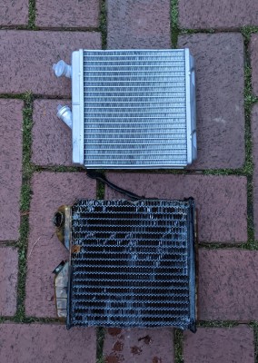

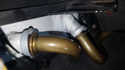

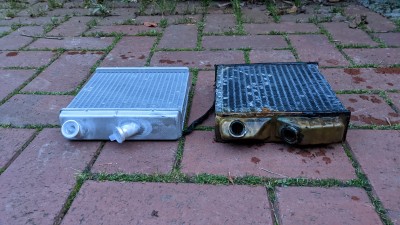

melde mich auch zu dem Theam zu Wort. Aufgrund Undichtigkeit habe ich heute meinen Wärmetauscher auch ausgewechselt. (V6, Bj 96, Klima) Der NRF hat m.E. sehr gut gepasst. Die Klippse sind beim Ausbau zum Glück heile geblieben. Neue O-Ringe von Classicparts. Die erste Probefahrt war schon mal positiv. Alles dicht, keine beschlagenen Scheiben mehr und kein Gestank mehr im Innenraum.

@ anthrax: Genau den hab ich auch verbaut ja.gif hatte nur keine Dichtringe erneuert und jetzt kleckert es gelegentlich ja.gif Passform war in Ordnung.

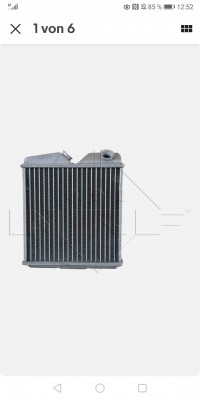

Eigentlich hatte ich gehofft, der Hersteller hätte hier mal nachgebessert, zumal das Artikelfoto dementsprechend war.
Nix is. Als Krönung sind - anders als in der Beschreibung angegeben- keine neuen O- Ringe dabei. mad2.gif

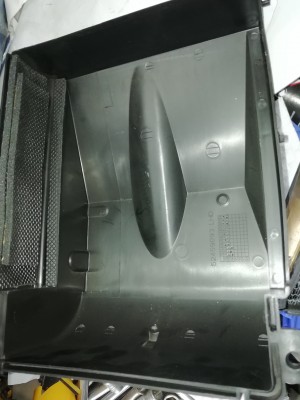

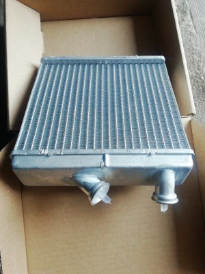

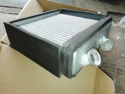

Ausgehend von dem Hinweis von AntHraX hab ich den WT noch etwas modifiziert. Er ist ja ein wenig kleiner und die Heizleistung soll schlechter sein. Ich gehe davon aus, dass letzteres daran liegt, dass der WT keine Abschottung hat und Luft daran vorbei- statt hindurchströmt. Zudem soll die Modifikation das Ding am klappern hindern- man weiß ja nie.
Evtl. baut sich ja noch jemand das Ding ein, dann eben noch n bissl selbstlebendes Moosgummi beschaffen.

An die fehlende "Abdichtung" des Luftstros hatte ich noch gar nicht gedacht. Andererseits sitzt das Teil da so stramm drin, das es bei mir jedenfalls nicht klappern kann. Berischte mal von deiner Heizleistung
Edit:
Ist soweit alles dicht und die Kiste heizt wie die Hölle.
