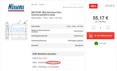

Beitrag: 754215 Geschrieben: 20.12.2019 - 12:23 Antworten mit Zitat Sende EINEN Danke-Klick für diesen Beitrag Back to top
Ich brauche einen Heizungswärmetauscher für den Keke (Bj. 95, mit Klima) und nehme mal an, dass dieser der richtige ist?!
https://www.daparto.de/Teilenummernsuche/Nissens/72635?categoryId=878&kbaTypeId=2261
Habe in die Opel Unterlagen reingeschaut. Für deinen Cali ist es die Katalognummer 1618004.
Dein Nissens Wärmetauscher, welchen dir herausgesucht hast, passt also.
Habe denselben noch wesentlich billiger gefunden. Bei dem steht auch die OEM dabei,
siehe Bildanhang.

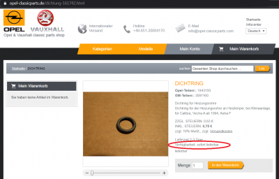

Beitrag: 754406 Geschrieben: 30.12.2019 - 14:41 Antworten mit Zitat Sende EINEN Danke-Klick für diesen Beitrag Back to top
...aber wenigstens passende Dichtringe zu finden, würde mich schon ganz glücklich machen.
Hallo Daniel,
vielleicht hast du ja hier Glück, siehe Anhang.
Laut den Angaben sind die verfügbar.
 Dateiname: Dichtring.png
 Dateigröße:  325.45 KB
 Vollbildaufrufe:  20
Beitrag: 754408 Geschrieben: 30.12.2019 - 14:52 Antworten mit Zitat Sende EINEN Danke-Klick für diesen Beitrag Back to top
Ich hab nen Satz 15x4 bestellt (gemessen an den alten) ja.gif Hab die aber noch nicht eingebaut. Sollten aber hinhauen von der Größe her. 2 Stück kannste haben.

Beitrag: 754556 Geschrieben: 07.01.2020 - 22:21 Antworten mit Zitat Sende EINEN Danke-Klick für diesen Beitrag Back to top
..DPD hat es jetzt endlich mal geschafft, mir die O-Ringe zu bringen:
Ich messe 15,5x3,5
