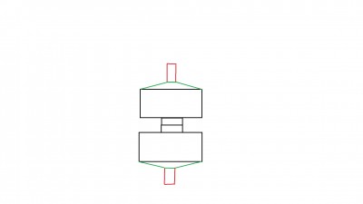

Hi, ich steh mal wieder aufm Schlauch.
Ich hadere mit der Einbaulage der Gummis sowie der großen U-Scheiben an den Koppelstangen vorne.
Ich habe mal ein Paint Bild angehängt.
Rot ist die Gewindestange
Grün die U-Scheiben
Naja und die Gummis seht ihr ja...
Ist das so korrekt? Oder doch anderst?
Danke für eure Hilfe!
LG

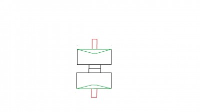

Die Unterlegscheiben müssen andersrum.

Ok, dann hab ich es (natürlich) falsch gemacht gruebeln.gif .
Vielen Dank für die rasche Antwort und das du dir die Mühe gemacht hast, meinen kreativen Erguss direkt zu verbessern.
