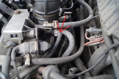

Hi Leute,
mein Calibra macht mal wieder Zicken und ich bin bei der Fehlersuche etwas unsicher.
Also es ist ein 1997er x20xev. Der Fehler ist sowohl im Benzin als auch im Gasbetrieb vorhanden. Von daher schließe ich mal eine Ursache in der Spritversorgung aus.
Wenn ich den kalten Motor startet läuft er sehr unrund und geht fast sofort wieder aus. Nach mehrmaligem Starten läuft er dann etwas länger, aber weiterhin sehr unrund und nimmt nur sehr verzögert Gas an. Ich habe es gerade geschafft ihn in Bewegung zu setzten. Wenn er mal fährt, dann geht es eigentlich und nach ca. 3 km lief er während der Fahrt relativ normal. Standgas aber weiterhin unrund, allerdings deutlich besser als noch bei kaltem Motor.
Ich habe ihn ausgeblinkt vor der kurzen Fahrt und Fehlercode 0130 (Lamdasonde Schaltkreis Fehlfunktion (Bank 1 Sensor 1) bekommen.
Nach der kurzen Fahrt mit halbwegs warmem Motor hat beim Ausblinkversuche gar nichts mehr geblinkt.
Die Lamdasonde ist relativ neu. Ich habe noch zwei gebrauchte und funktionierende Lamdasonden zu Hause liegen, da ich in der Vergangenheit schon zwei Mal auf der Fehlersuche die Lamdasonde ausschließen wollte. Ich bin jetzt allerdings gerade nicht zu Hause und würde ungerne eine dritte Lamdasonde die dann später rumliegt kaufen. Bis zu mir nach Hause sind es aber 1200 km.
Ich habe einen K&N Sportluftfilter und auffällig ist noch wie laut der Luft da durch zieht vor allem bei kaltem Motor. Das ist mir vorher noch nie so aufgefallen.
Ich fürchte außerdem, dass die Lamdasonde mal wieder nicht die Ursache des Problems sein könnte. Habt ihr Ideen was ich noch ausprobieren könnte?
Viele Grüße und vielen Dank für jeden Hinweis
Michel
Ich habe die Lösung gefunden!!!
allerdings kann ich diesen Beitrag jetzt nicht mehr löschen, nur editieren. Deshalb hier gleich auch die Lösung des Problems:

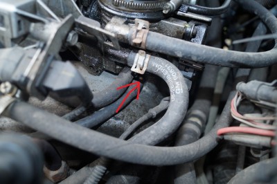

Ha, ich wusste, dass es nicht die Lamdasonde ist! Die Ursache des Problems war sehr einfach und billig! Es war einfach ein Unterdruckschlauch abgerutscht. Zu sehen war das nicht leicht. Ich habe aber ein leichtes Zischen dort in der Gegend gehört
