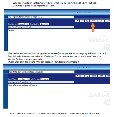

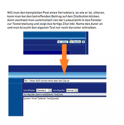

BTW:
So funktioniert die Zitatfunktionen richtig:
 Dateiname: quot2.PNG
 Dateigröße:  47.58 KB
 Dateiname: quot1.PNG
 Dateigröße:  24.06 KB
