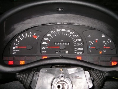

Die Lichtmaschine kann natürlich kaputt sein, aber wenn die Lampe nicht leuchtet kann die Lichtmaschine glaube ich auch gar nicht laden, da sie keinen Erregerstrom bekommt.
