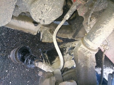

bruch gibts auch bei normalen gummibuchsen:
mir selber passiert (2x sm-bang.gif ) (austauschteil für 50€ bei ebay) hat nichmal 2 jahre gehalten, owohl es sich von der haptik und optik nahezu wie original anfühlte...
 Dateiname: 2015020812010432642448202.jpg
 Dateigröße:  169.15 KB
