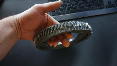

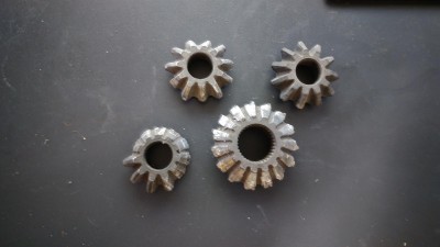

kann aber auch ganz schnell gehen - beim kumpel hatten wir auch mal so ein rattern im retriebe...
da ging urplötzlich an einem berg gar nix mehr, da die ausgeschlagenen lager die zahnräder vom achsantrieb durch die unwucht zerstört hatten... (durch dein festziehen bringst du dann nur noch zusätzliche scherspannung auf die schrägverzahnung auf)
an einem anderen getriebe hats mal das diff selbst zerlegt - da gab es auch das von dir beschriebene periodische rütteln der antriebswelle und das sprunghafte weiterdrehen eines antriebsrades
dort hatte es die zahnräder des diffs stückweise abgehobelt, bis irgendwann einmal soviel weg war, das der antrieb stillstand, obwohl man den motor hochdrehte und auch nen gang drin hatte...
das ganze sah dan so aus (aus meinem kuriositätenkabinett biggrin.gif ):
 Dateiname: defekter achsantrieb.jpg
hier sieht man schön wie die zähne durch das lagespiel abgeschert wurden...

 Dateiname: differentialschaden.jpg
hier sieht man wie die zahnräder im diff stückchenweise aufgegeben haben...
 Dateigröße:  101.14 KB
