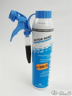

aber du könntest die ölwanne schön säubern (vor allem die dichtbereiche mit silikonentferner) sowie die dichtflächen am motor und dann beide seiten (ölwanne und motorblock) schön mit reinzosil bestreichen (und mit dem finger schön verreiben - saut etwas, aber besser gehts dann nicht) und dann die ebenfalls saubere dichtung dazwischen befestigen...
damit gleichst du eventuelle fehlstellen vollständig aus (vorrausgesetzt es gibt keine fehler an der vulkanisierung am träger) und klebst die dichtung auch permanent ein...
du solltest dann noch wenigstens 12 stunden warten bevor du wieder öl einfüllst, da das reinzosil ein 1-komponenten polymer-dichtstoff ist, der erst vollständig ausgasen muss - wied es zu früh mit öl in kontakt gebracht bleibt es weich und verhällt sich wie knete...

reinzosil ist das sowas wie dirko ht ?
Beiträge: 1487
Danke-Klicks: 276
Beitrag: 755721 Geschrieben: 16.03.2020 - 00:38 Antworten mit Zitat Sende EINEN Danke-Klick für diesen Beitrag Back to top
denke ich, aber das kenne ich nicht - wir nutzen alle hier nur reinzosil - sowohl im bosch service, als auch bei opel...
