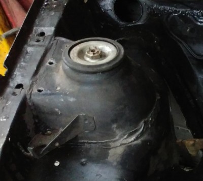

Wenn ich über unebene Straßen fahre schaudert das Lenkrad.
Ich habe mich auf jedes Spiel in den Fahrwerkskomponenten überprüft, kann aber nichts finden... Ein Freund von mir, der bei einem Händler arbeitet, hat es auch überprüft. Das einzige was ich finden kann ist dass ich die obere Halterung (Domlager) hin und her bewegen kann, wenn ich das Auto leicht vom Boden abhebe.
Ist das normal? Sie sind beide neu...

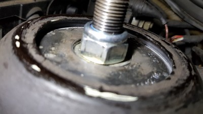

O.M.G !!! erstaunt.gif - dir fehlen ja die oberen teller - kein wunder das dir die lenkung anfängt zu flattern... ! - so sollte das ganze aussehen:
[edit: - deinen "freund" kannste getrost in die tonne haun - jeder; wirklich JEDER kfz-mechaniker würde erkennen, das hier die fangteller fehlen ! - so springt das kurvenäußere federbein ja bei jeder kurve aus dem dom, ebenso bei schlechten straßen - das dir da noch kein unfall passiert ist - junge, junge... sm-bang.gif ]
[edit 2: - dort wo jetzt die selbstsichernde mutter sitzt kommt eigentlich erst eine ca 5mm hohe "zwischenmutter" drauf, dann der anschlagteller und dann erst die selbstsichernde mutter !]
 Dateiname: IMG_20170805_152238.jpg
die obere mutter ist in diesem bild nur angefädelt - bei korrekter befestigung steht das gewinde vom dämpfer ca. 1cm über

Es tut mir Leid! Ich habe vergessen zu erwähnen dass ich zuerst die obere Kappe entfernt habe, um zu zeigen wie das Domlager aussieht ... Entschuldigung hammer.gif
leider ist das, was da zu sehen ist nicht das domlager, sondern der silentkörper, der vibrationen vom fahrwerk von der karosserie fernhalten soll - das eigentliche "domlager" sitzt direkt darunter - wenn sich das stark bewegt dann sitzt es entweder nicht richtig auf der kolbenstange des dämpfers (beim zusammenbau verkantet) oder es ist gebrochen ! - der silentkörper sieht jedenfalls noch in ordnung aus - der reißt meist vom mittenloch her - da is bei dir allerdings nich viel zu erkennen...
andere faktoren für eine flatternde lenkung können verschlissene traglager, spurstangenköpfe, stabibändchen und radlager sein - häufigster faktor für ein flatterndes lenkrad sind allerdings nicht- oder nicht mehr (verlorene gewichte) ausgewuchtete räder...
dies tritt beim calibra vornehmlich in einem geschwindigkeitsbereich von 80 - 120km/h auf - sollte dies nicht der fall sein kontrollier einmal die anderen genannten problemstellen...
(außerdem kann in seltenen fällen die querlenkerbefestigung oder dessen lagerung solche auswirkungen haben - das wirkt sich allerdings auch in einem extrem schwammigen fahrverhalten aus !)
[edit: frage mich allerdings gerade, warum du dann die selbstsichernde mutter so befestigt hast - das ist in jedem falle falsch und du solltest diese durch die flachere mutter ersetzen, da die federbeine sonst zu stark im dom hoch- und runterschlagen und so starke geräusche und eventuell sogar beschädigungen des doms hervorrufen können !]

Beitrag: 748895 Geschrieben: 21.10.2018 - 08:36 Antworten mit Zitat Sende EINEN Danke-Klick für diesen Beitrag Back to top
Normal ist das ne flachere Mutter mit einer dicken U-Scheibe, kommt am Ende etwa auf´s gleiche raus - etwas Platz muss ja auch zwischen Dom und Teller sein, damit sich letzterer bewegen kann.
Ansonsten stimme ich der Ausflistung zu + Lenkgetriebe mit zu viel Spiel und unwuchtige Bremsscheiben.
Es kann aber schon sein, dass die Domlagerblöcke nicht satt im Dom sitzen - ich hatte das mal; da konnte man das ganze Federbein im Dom verscheiben, wenn man das Auto so weit angehoben hat,
dass die Gummilager noch an der oberen Kante anliegen, die Belanstung aber weitgehend runter ist.
Ich kann aber nicht sagen, wie groß dessen Einfluss auf das Lenkverhalten ist, da ich das im Zuge der Erneuerung weiterer Lager bemerkt und behoben hatte.

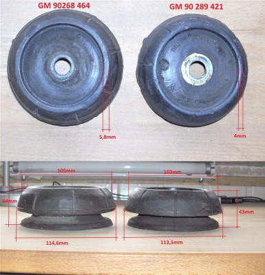

Vielen Dank für die Info. Ich könnte die Positionierung des Domlagers noch einmal überprüfen...
Die Nuss ist die mit den neuen Stoßdämpfern. Ich habe immer noch die Originalmutter, also werde ich sie ersetzen.
Ich werde noch präzisieren, dass das Zittern nicht auf flachen Straßen auftritt. Auch keine Vibrationen bei höheren Geschwindigkeiten.
Ich bin nicht sicher, ob das Problem mit den Spurstangenenden oder dem Lenkgetriebe ist. Ich kann keine freie Bewegung darin bekommen... Auch jede kleine Drehung des Lenkrads, wenn das Auto auf dem Boden steht, dreht sofort die Räder.
Ich wusste nicht, dass es verschiedene GM-Teilenummern für das Stutzlager gibt! Ich werde das nochmal überprüfen ob ich das richtige habe.

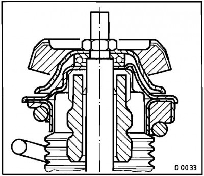

das mit der bewegung stimmt - allerdings entsteht das "spiel" wenn der obere teller korrekt aufgelegt wird von ganz allein, da dieser durch die pressung auf einer seite eine andere tiefe hat als andersherum...
es wunderte mich nämlich gerade, das du eine u-scheibe erwähnt hast, da ich dort noch nie eine gesehen habe... - deshalb habe ich nochmal im werkstatthandbuch nachgeschlagen und nach einer reihenfolge des zusammenbaus gesucht - folgendes habe ich gefunden:

mach mal bitte ein photo davon - ich hab die nämlich wirklich noch an keinem meiner calibras gehabt (und das sind über die zeit bestimmt knapp 30 gewesen)... - eventuell ist das ja ein zusatz bei irgendwelchen sportfahrwerken (irmscher etc.) wave.gif
p.s. - das bild is nich aus dem ecat, sondern aus dem original opel werstattbuch biggrin.gif

Das Foto muss ich Dir schuldig bleiben - ich hab vor einigen Jahren neu Dämpfer reingemacht und dafür die selbstsichernden Muttern benutzt,
die Bilstein den Dämpfern beigelegt hatte; sieht bei mir also auch so aus wie bei *wim_vg*.
Aber wie gesagt - die Mutter + U-Scheibe sind zusammen genau so hoch wie die selbstsichernde Mutter es auch ist.
