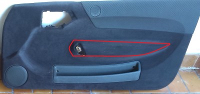

also nach den zahlreichen Beiträgen (vielen Dank dazu) habe ich nun entschieden, dass der neue Bezug für die vorderen Türen eine Naht bekommen soll, um das Ablösen an kritischen Stellen zu verhindern.
Ich möchte alles so original wie möglich, sodass in einem dunklen Bezug dunkle Nähte wohl kaum so stark auffallen sollten. Diesen Kompromiss würde ich eingehen, da ich in 5 Jahren nicht nochmal an die Türpappen ran möchte.
Was haltet ihr daher von der im Bild eingezeichneten roten Linie als dunklte Naht. Das sollte meiner Meinung nach doch ausreichen, um Blasen zu verhindern.
Viele Grüße
Thomas

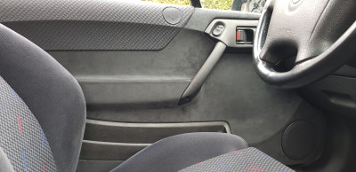

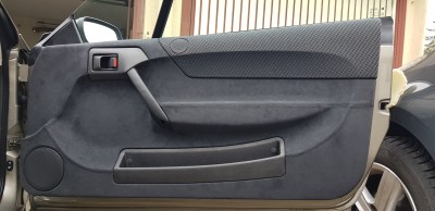

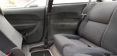

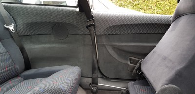

nachdem ich dieses Thema mit meiner Frage eröffnet habe, möchte ich euch auch das Resultat der Arbeit meines Sattlers präsentieren.
Der Sattler musste natürlich auch ein paar Nähte machen, da es ohne Naht bei meiner Stoffwahl (Alcantara schwarz) scheinbar einfach nicht geht.
Wer Interesse hat, dies auch so aufarbeiten zu lassen kann sich gerne bei mir melden. Ich kann den Sattler nur empfehlen, da die Arbeit sehr sauber und gut ausgeführt wurde.
Das Ergebnis sieht ihr auf den nachfolgenden Bildern.
