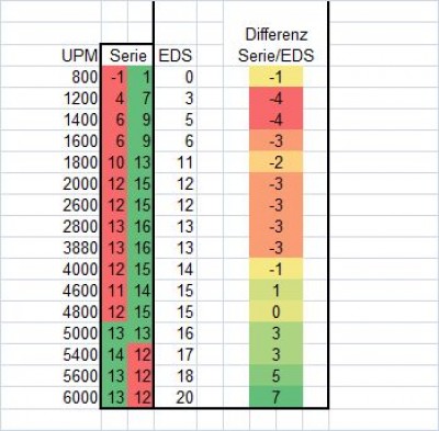

Beitrag: 748296 Geschrieben: 09.09.2018 - 14:39 Antworten mit Zitat Sende EINEN Danke-Klick für diesen Beitrag Back to top
Ich hab da weiter reingeschaut.
Vielleicht interessiert es noch jemanden.
In dem Serien "FP" Kadett E c20xe M2.5 Steuergerät (Opell 90299569; Bosch 0261200185; Chip 1267356500) sind 20 Vollast Zündkennlinien.
Da sind doppekte mit dabei - Teilweise ein Kennfeld 5* vorhanden.
Es gibt 9 verschiedene Zündkennlinien. (wie geschrieben teilweise 5* vorhanden)
Von denen haben 8 die selben Drehzahlskalen. Die abweichende hab ich nicht weiter betrachtet - die Zündwinkel sind da auch nicht am höchsten.
Eine Zündkennline hat bis 4800upm die höchsten Werte.
Eine andere ab 5400upm.
Könnte mir vorstellen, dass die mit mehr Zündung ab 5400 zum 20xe (ohne Kat) gehört. Der hatte eine Werksangabe von 156PS und 98 Oktan.
Warum diese Zündkennline bis 4800upm weniger Frühzündung hat? Vielleicht damit es einem dann obenrum - "noch" mehr vorkommt?
EDS hat das auch so gemacht, bis 4000upm weniger Zündung als Serie. Damit kommt einem der Zusatzschub mehr vor.
Alle Angaben ohne Gewähr.
Anbei ein Bild der Vollastzündkennlinen. Vermutlich einmal 20xe und c20xe sowie EDS.
Ob ich Achse, Offset und Faktor richtig genommen habe? Das kann gerne wer überprüfen. :-) Aufschluss bringt da nur IST DATEN im Tech2 vom Zündwinkel. Das Serie "nur" ein Zündwinkel bis 13° vor OT raus kommt, scheint mir wenig. Denke aber das passt.Selbst wenn falsch - der Vergleich bringt dann trotzdem noch eine Aussage.
