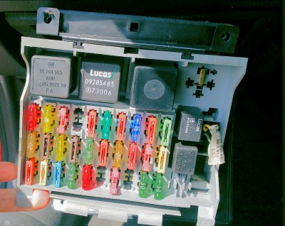

Nachdem ich nun den Tacho ausbauen wollte, ist mir aufgefallen, dass ich dazu den Sicherungskasten rausnehmen mussm um den Tacho abzuklemmen.
Leider bekomme ich den Sicherungskasten nicht aus. Ich habe die Blende abgeschaubt, aber der Sicherungskasten ist sehr fest an seinem Platz. Wie muss ich diesen Abziehen, damit ich ihn rausnehmen kann?
Anbei habe ich ein Bild eines ausgebauten Sicherungskastens. Bei mir sitzt er oben in einer Art Schiene fest. Diese kann man anscheinen mit abziehen. Ich weiß nicht, wie ich ihn rausnehmen kann.
Viele Grüße
 Dateiname: Image1.jpg
 Dateigröße:  1.08 MB
Beitrag: 747700 Geschrieben: 22.07.2018 - 12:52 Antworten mit Zitat Sende EINEN Danke-Klick für diesen Beitrag Back to top
Sicherungskasten bleibt drin. Blende um das Lenkrad ab, Blende um den Tacho ab und dann schraubst du den los. Etwas nach vorne ziehen und dann kannst du die Stecker lösen. Wenn du eine Tachowelle hast musst du diese natürlich auch lösen.

deinen sicherungskasten würde ich bei der gelegenheit auch gleich mal wieder "richtig" bestücken - es ist allgemein nicht gut, wenn sicherungen nicht zu ihren fassungen passen - unabhängig davon, ob dadurch jetzt irgendwas durchgebrannt sein sollte... (gelbe sicherung [20amphere] sollte auch nur in eine gelb codierte fassung rein - gleiches gilt für weiß, rot, blau, grün usw...) zwinkern.gif
Beitrag: 747719 Geschrieben: 23.07.2018 - 21:32 Antworten mit Zitat Sende EINEN Danke-Klick für diesen Beitrag Back to top
langweilig. das kann ja jeder. wo bleibt denn da der spaß bei der fehlersuche hammer.gif
spaß beiseite: das kann ggf. schon ein hinweis auf einen defekt (irgendwo) sein.
