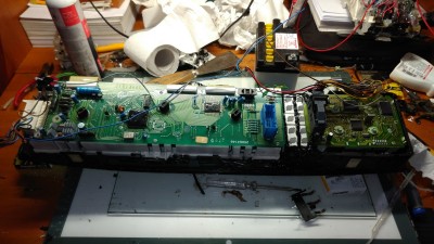

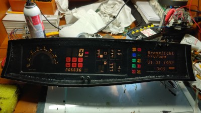

kleines miniupdate:
da ich jetzt seit 3 wochen offiziell als kfz-klempner arbeite hab ich leider viel weniger zeit für meinen cali...
dennoch hab ich mich entschlossen die karosse vom blauen doch nochmal zu schweißen - jetzt bei meinem neuen arbeitgeber biggrin.gif

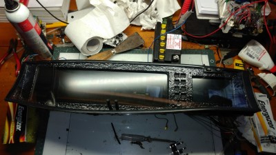

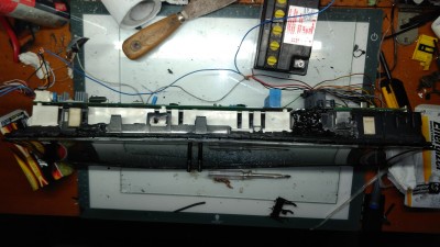

am tacho gehts auch gut vorran, siehe bilder: (und für die fragen, die ich schon wieder gedanklich höre: - ja die struktur im tacho ist gewollt !) - neue heckklappe vom gelben is auch fertig und muss noch angebaut werden...
wer noch einen satz regenwasserablaufleisten für die heckklappe hat, bitte mal bescheidgeben - will die nich wirklich von der anderen heckklappe runterreißen ja.gif
bilder vom auf schalter umgebauten innenraum gibts dann am wochenende...

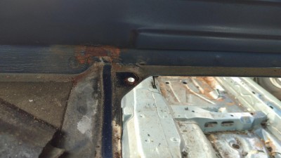

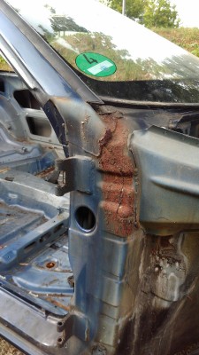

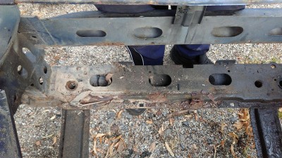

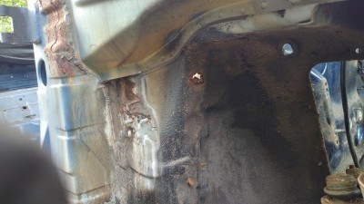

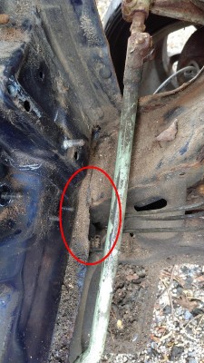

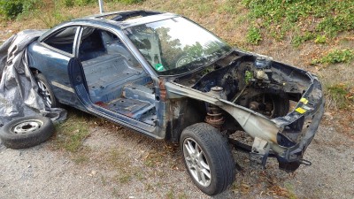

heute wieder ein klienes update zum blauen...

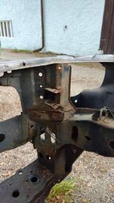

zuallererst: - der blaue hats wirklich hinter sich - nach der kompletten zerlegung der karosse haben sich eine unzahl weiterer problemstellen gezeigt, sodass ich doch auf eine andere karosse ausweiche...
diese hab ich heute gefunden - ein 95er c20ne ohne schiebedach und mit klima...
lediglich am linken radlauf gibts ne rostblase, aber von innen ist nix zu sehen, scheint also glücklicherweise nur außen zu sein (im schlimmsten fall im falz - aber das is ja kinderkram)
die schwellerenden sind auf beiden seiten nahezu neu - beide zugangslöcher haben einen sauberen rand und auch die falze haben null rost - im heckbereich sieht auch alles auf den ersten blick gut aus, aber selbst wenn es an der reserveradmulde probleme geben sollte hab ich ja die von der blauen karosse, welche im top zustand ist...
nun muss ich halt den tunnel ausschneiden/bohren und in den neuen 2wd c20ne übertragen - bloß gut, das ich das schonmal gemacht hab, da geht das besser von der hand zwinkern.gif
und jetzt ein paar bilder von den neuen problemstellen - bilder von der neuen karosse gibts dann, wenn ich sie auf dem platz stehen hab...

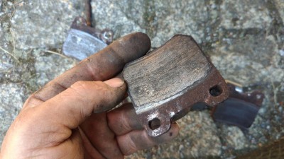

siehe da, wie in der shoutbox schon gedacht...

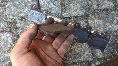

heute die alten (kann man dazu überhaupt noch "beläge" sagen?) getauscht - die alten sind wirklich komplett runter - da war vor 2 jahren noch knapp ein centimeter drauf... - entweder brems ich zu viel oder die waren nicht mehr gut... gruebeln.gif

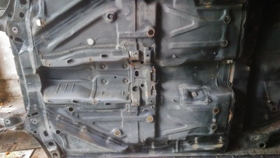

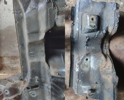

kleines miniupdate...
die neue karosse ist nun auch vollständig gestript und wird nächste woche für die transplantation vorbereitet - anbei bilder von den spender"organen"...
zugleich wird die karosse dann auch noch für den hatchbackumbau aufbrereitet, soll heißen, markierungen setzen, trennbereiche blankschleifen usw...
dazu hab ich mir gleich einen 7kw notstromer organisiert da ich ja bei mir in der garage keinen strom hab... - ma schauen wie das so läuft...

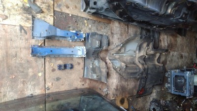

 Dateiname: umbaubasis.jpg
hier die 2wd karosse
 Dateigröße:  172.3 KB
 Dateiname: allradbleche.jpg
die benötigten allradbleche für den umbau
 Dateigröße:  228.06 KB
 Dateiname: rahmenaufnahme.jpg
und hier das wichtigste was viele vergessen mit auszuschneiden, denn die bodengruppe muss direkt unter der spritzwand auch abgeändert werden...
 Dateigröße:  295.23 KB
