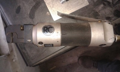

Moin!
Da ich eh grad ähnliches mache, ist mein Vorschlag: pneumatische Absetzzange(Werbung) holen. Kostet nich die Welt, erleichtert die Arbeit ungemein- und lochen kann die meist auch.
Gruß, T

Hab eine mechanische gefunden, aber so eine wird es werden. Wie ist es anschließend mit dem versiegeln ? Hat schon mal jemand das Blech vorlackiert mit schweißprimer?
