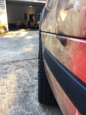

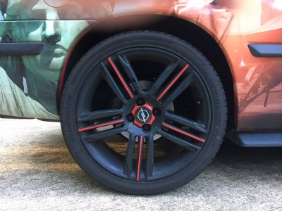

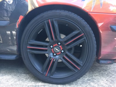

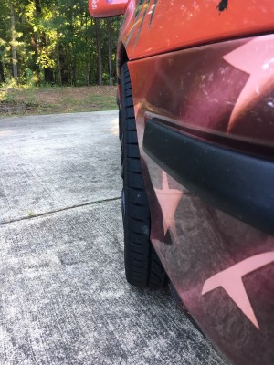

Ich fahre Ronal 7,5x18 ET44 mit 225/40ZR18 auf meinem 16V-4x4. Ich liebe die Fahrtauglichkeit und die Groessenkombination!
Die Felgen sind rundum identische Ronal "R57 MCR Black Red Spoke", wie gesagt in der Groesse 7,5x18 ET44. Lochkreis ist der normale 4x100, Zentrierdurchmesser der Felge ist 68mm.
Die Reifen sind Hankook Ventus V12 evo2 K110 in 225/40/ZR18", meiner Meinung nach (und der Meinung zahlreicher Tester) ist der Typ ziemlich in der Oberklasse angesiedelt.
Die Felgen haben meines Wissens wegen der Einpresstiefe kein Gutachten fuer den Calibra, ich habe die Groesse so gut es geht als Modell erstellt und bin voll damit zufrieden. Die Reifen sind auch um 5%-Punkte groesser im Querschnitt als das existierende Gutachten fuer Deutschland aufzeigt.
Um ein Gutachten bzw. Eintragung muss ich mir hier in USA gottseidank keine Gedanken machen, solange ich es verantworten kann (was mir bei dieser Kombination absolut kein Kopfzerbrechen macht) darf ich fahren was ich will.
Ich bitte zu bedenken dass mein Fahrwerk absolut serienmaessig ist. Ich habe keine Kotfluegel oder Radlaeufe veraendert oder geboerdelt. Videoaufnahmen mit der GoPro-Kamera haben gezeigt dass ich selbst in hart gefahrenen Schlagloechern noch genug Reserven beim Einfedern habe.
Hinten habe ich 15mm Spurplatten montiert, von SCC, das sind Sonderanfertigungen die die 56,6 mm Radnabe auf die 68 mm Felgenbohrung adaptieren, bei 15 mm Verbreiterung pro Rad. Die Verbreiterungen/Adapter haben bei SCC die Artikelnummer 32414W bekommen (Alu, schwarz eloxiert) und koennen jetzt unter dieser Nummer dort bestellt werden.
Der Fahrkomfort ist super-angenehm, selbst auf der ungewoehnlich schlechten Autobahn I-285 rund um Atlanta kann ich mich nicht beschweren - und da gibt es Schlagloecher so gross dass sich darin spielende Kinder verstecken koennen. Auf einer halbwegs ebenen Strecke gibt es kaum Laufgeraeusche, und von einer weiter oben erwaehnten "Ruppigkeit" sind meine Reifen/Felgen weit entfernt.
Empfehlung: Wenn Ihr diese oder eine aehnliche Reifen/Felgen Kombination legal fahren duerft: unbedingt nachmachen!!!
