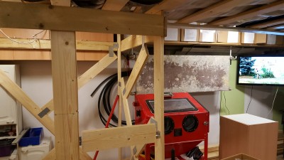

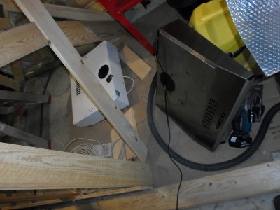

Da hast du dir aber eine lange Absaugleitung gebaut. Um den Lärm zu verlagern ist das eine coole Idee. Ich hab den Sauger einfach direkt angeschlossen und fertig. Mich stört der Lärm nicht biggrin.gif
Dein Strahlmittel kenne ich auch noch nicht. Ich nutze immer das Glasgranulat vom Korrosionsschutz Depot. Da kostet der Sack 16,50€ und das entfernt Rost und Lack ohne das Material abzutragen. Auch super.
Glasperlen werd ich das erste mal testen wenn ich meine Aluteile und meinen neuen Krümmer strahle.
Beiträge: 7285
Beitrag: 744117 Geschrieben: 14.01.2018 - 18:41 Antworten mit Zitat Sende EINEN Danke-Klick für diesen Beitrag Back to top
Entfernst du mit dem zeug auch Rost oder taugt das nur zum entlacken?
Natürlich entrostet es auch. Seht ihr dann im vielleicht schon im nächsten Kapitel.
Hast du mit unterschiedlichen Strahlmitteln experimentiert? Das ist ja auch ne Wissenschaft für sich. Auf jeden Fall Finger weg von Quarzsand!
Ja ich hatte Glasperlen und Asilikos. Letzteres in versch. Körnungen. Am besten und preiswertesten ist dss Asilikos Körnung 0,2-0,5 für 13,89 € inklusive Versand für 25kg.
Geht unter der Garagendecke neben der Lackierkabinenabluft (kommt hier auch noch in den Thread später) lang und stört mich deswegen überhaupt nicht. Auch muss der Weg lang sein, da sonst der Staubsauger zu kräftig zieht und mir mein Strahlmittel , statt des Abtrags der Pulverteilchen absaugt.

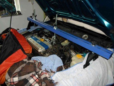

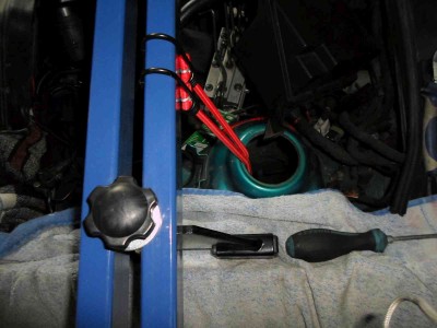

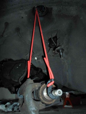

Wenn man den Fahrschemel unten abschrauben muss, dann sollte man eine Motorbrücke haben , die den Motor samt Position der Lager oben hält.
Und deswegen habe ich mir auch eine zugelegt. Ganz einfach und schlicht für um die 50 euro. Das Teil muss schließlich keinen Kaffee kochen können.
https://www.ebay.de/itm/Arebos-Motorbrucke-Kotflugeltraverse-Motorheber-Motorhalter-Motortraverse-500kg/112788970037 (Werbung)
Auch zum Aufhängen diverser Achsdinge durch den Federbeindom eignet diese sich sich wunderbar (Bremssattel, Antriebswelle). Ich habe trotz Gummifüße noch was drunter gelegt am Kotflügel.
 Dateiname: bremse aufhängen.JPG
 Dateigröße:  99.29 KB
 Dateiname: abstützen.JPG
 Dateigröße:  139.72 KB
 Vollbildaufrufe:  21
 Dateiname: aufhängen.jpg
Kann man so machen
 Dateigröße:  107.42 KB

Yup, die gleiche Brücke hab ich auch. Wunderbar für sowas und bei Arbeiten an Riementrieb / Aggregatehaltern des V6.
Die Sattelhalter find ich geil top.gif .

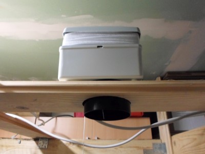

Hm... Kapitel Selbstbau- Lackierkabine.

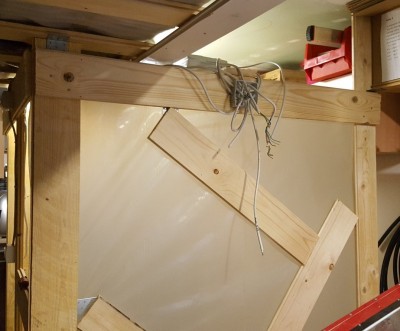

Meine Anforderungen daran waren:
- Rückbaubar, also einfachst verschrauben-nix massives
- halbwegs Explosionsschutz
- Viel Licht ->lackiert gut
- Abluft, falls mal nicht mit Druckluft, sondern per Spraydose lackierend ergänzt wird
- Frischluftzuführung ohne Staub
- Staub- und Nebeldicht, da ich keinen Lacknebel irgendwo anders haben will, ausser da drinnen

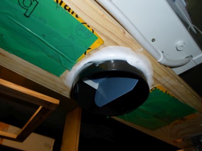

Nunja. Ich hatte mich als Lattung für 24er Rauhspund Fichte roh mit Nut und Feder entschieden. Weils noch vom Dachfussbodenausbau (was ein Wort...) übrig war.

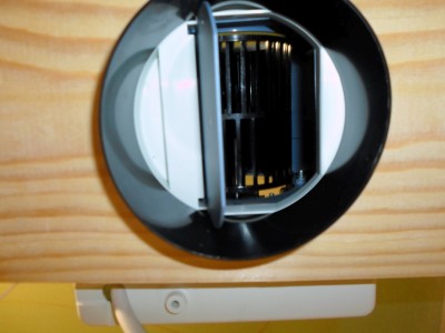

Zwei Badlüfter hatte ich noch liegen und diverses Elektromaterial nebst diversen Schrauben. Beide Schalter habe ich aussen angebracht.(Schaltung der Abzugshauben + Licht separat) um einen halbwegs vorhandenen Explosionsschutz zu haben, falls doch mal mit Aerosol / Sprühdosen lackiert werden sollte. Ich hab keine Lust auf explosionsfähiges Raumluftgemisch da drinnen.
An die Decke habe ich noch Querhölzer montiert und Halen rein gedreht um dieverse Dinge aufhängen zu können.
Den Rest an Material habe ich alles bei Ebay günstig eingekauft.
Material:
Wer sowieso 18V-Akkugeräte wie Akkuschrauber und dergleichen von Makita hat, dem kann ich die Handkreissäge als Zukauf dazu nur empfehlen. Ohne Kabel geht das ratz fatz alles.
https://www.ebay.de/itm/Makita-18V-Akku-Handkreissage-DSS501Z-51-mm-ohne-Akku-ohne-Ladegerat/202094722172?epid=18003300632&hash=item2f0dc8bc7c:g:clEAAOSwk1haBjf8 (Werbung)
Bestimmt habe ich noch ein paar Sachen vergessen. Falls ja, einfach nachfragen.
Den Rest schreib ich einfach als Beschreibung bei den Bildern mit bei.

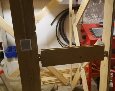

 Dateiname: beginn5.jpg
Lichtschalter aussen
 Dateigröße:  143.84 KB

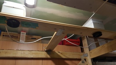

 Dateiname: beginn3zuluft.jpg
Die Zuluft von oben übenehmen zwei Badlüfter, die gefilterte Luft in das innere der Lackierkabine soft reinströmen lassen. So hat man keinej Staub auf den lackiwerten Teilen und frischen Sauerstoff drin.
 Dateigröße:  796.19 KB

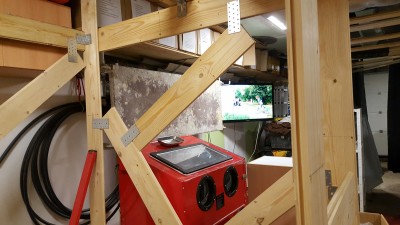

Grundgerüst die Zweite
 Dateigröße:  919.57 KB
 Dateiname: beginn.jpg
Grundgerüst
 Dateigröße:  970.48 KB

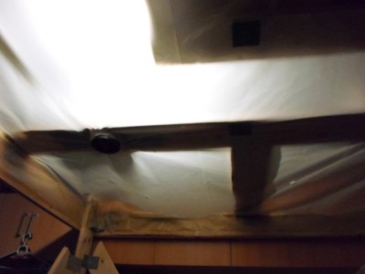

Beitrag: 744254 Geschrieben: 21.01.2018 - 19:14 Antworten mit Zitat Sende EINEN Danke-Klick für diesen Beitrag Back to top
 Dateiname: beginn12aussen.jpg
Folie
 Dateigröße:  126.64 KB
 Dateiname: beginn11luefterinnen.JPG
Blick in de auf dem "Dach" installierten Lüfter von unten in die Ausblasöffnung
 Dateigröße:  894.6 KB
 Dateiname: beginn10luefter.JPG
Lüfter mit Filterflies verkleidet
 Dateigröße:  1 MB

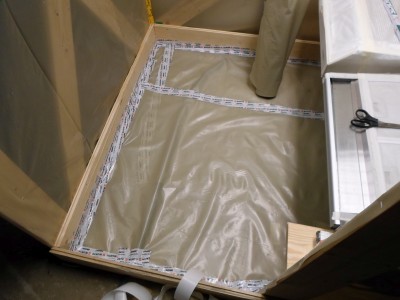

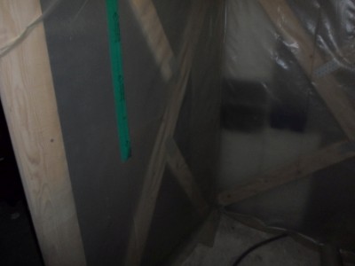

 Dateiname: beginn9folie.JPG
Deckenfolierung
 Dateigröße:  865.14 KB
 Dateiname: beginn8folie.JPG
Folierung
 Dateigröße:  890.95 KB
 Dateiname: beginn8_2bodenfolie.JPG
Luftdichte Bodenfolierung
 Dateigröße:  1.03 MB
 Dateiname: beginn7abdichtung.JPG
Abdichtung Zuluft
 Dateigröße:  928.39 KB

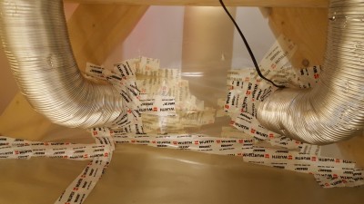

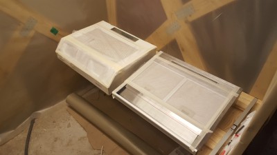

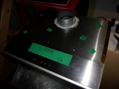

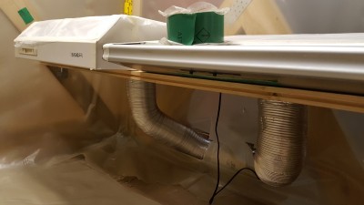

Beide Abzugshauben werden zusammengefüht.
 Dateiname: abzugshaube11.jpg
Abdichtung innen
 Dateigröße:  971.74 KB
 Dateiname: abzugshaube10.jpg
Von innen nach aussen
 Dateigröße:  758 KB
 Dateiname: abzugshaube9aussen.jpg
Aussenansicht
 Dateigröße:  859.3 KB
 Dateiname: abzugshaube7.jpg
Beide nebeneinander
 Dateigröße:  790.19 KB

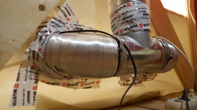

 Dateiname: abzugshaube2.JPG
Abdichten aller Öffnungen. Wir brauchen Abluft und keine reinen Umlufthauben
 Dateigröße:  894.8 KB
 Dateiname: abzugshaube1.JPG
Die beiden sollen verbaut werden. Für die eine zahlte ich 10,50€ und die andere um die 20 euro. Inkl. Versand. Findet man bestimmt auch auf dem Sperrmüll, aber wer weiss ob die funktionieren...
 Dateigröße:  1.03 MB

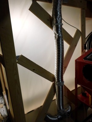

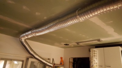

Die Abluft erfolgt über die Garagendecke entlang bis zu einem Fenster, wo ich bei Bedarf den Schlauch einfach raus lege.
 Dateiname: abluft2.jpg
 Dateigröße:  182.27 KB
 Dateiname: abluft1.jpg
 Dateigröße:  886.14 KB

bin ich der einzige, der gedacht hat, dass sich da einer eine lackierkabine für ein "ganzes" auto bauen wollte? cul.gif gruebeln.gif
Beiträge: 7285
Beitrag: 744274 Geschrieben: 22.01.2018 - 08:20 Antworten mit Zitat Sende EINEN Danke-Klick für diesen Beitrag Back to top
Siehe Startthema was ich vor habe. Ich will ja nicht n ganzes Auto lackieren und den Platz habe ich auch nicht dafür.
In der kleinen Kabine 2x2m kann man durchaus ne Haube oder nen Kotflügel lackieren. Das langt mir. ja.gif
Beiträge: 1501
Danke-Klicks: 278
Beitrag: 744275 Geschrieben: 22.01.2018 - 09:29 Antworten mit Zitat Sende EINEN Danke-Klick für diesen Beitrag Back to top
Beiträge: 7285
Beitrag: 744292 Geschrieben: 22.01.2018 - 22:26 Antworten mit Zitat Sende EINEN Danke-Klick für diesen Beitrag Back to top
Jo, ich habs geändert- siehe Editinfo.
Kannst natürlich mehr Holz, mehr Folie und mehr Licht nehmen und schon isses egal ob du nun ein ganzes Auto oder eben für Teile was bauen willst. ja.gif
Beiträge: 15321
Danke-Klicks: 119
Beitrag: 744294 Geschrieben: 23.01.2018 - 00:01 Antworten mit Zitat Sende EINEN Danke-Klick für diesen Beitrag Back to top
Da wäre ich unsicher, ob das mit der Folie klappt. Wird schwer die so stramm zu spannen, dass sie nicht flattert. Dabei löst sich nämlich Lack, der sich auf der Folie abgesetzt hat und fliegt dann wie Staub durch die Gegend.
Beiträge: 7285
Beitrag: 744297 Geschrieben: 23.01.2018 - 14:34 Antworten mit Zitat Sende EINEN Danke-Klick für diesen Beitrag Back to top
Die ist so dick und dazu richtig stramm angetackert, die bewegt sich nicht, dass da was abplatzt. Zumal mit ner SATA Minijet 4400 lackiert wird die HVLP-Modus läuft.
Bei ca. 2 bar Luft auf der Pistole auf die zu lackierenden Teile bewegt sich jedenfalls meine Folie nicht. ja.gif
