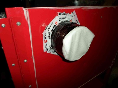

Nach dem Aufbau erstes Problem: Es drückt überall an den Fugen das Strahlmittel raus. Also alles mit Silikon abgedichtet. Jede Fuge. Jeden Spalt. Halt n Kabinen - Billigteil und braucht immer Zuarbeit.

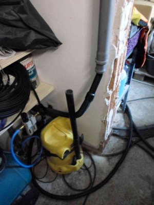

Zweites Problem: Es nebelt wie verrückt in der Kabine und die rein geblasene Luft mittels Sandstrahlpistole muss ja auch wieder raus, sonst pustet sich das Blech bzw. die Kabine ja auf- wenn die Luft nicht raus kann.

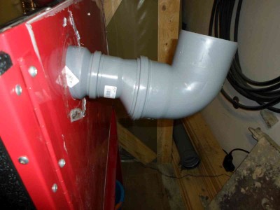

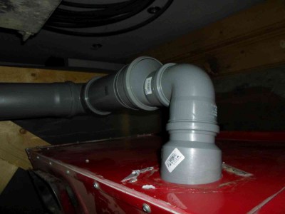

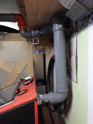

Also Plan B: Abluft rückwandig saugend bauen und den Einlass werksseitig davor stehend links an der Kabine offen lassen (Durch den Sog kommt da nichts raus beim Strahlen):
Die Abluftverrohrung habe ich mit HT- und KG -Komponenten aus dem Sanitärbereich, weil verfügbar und preislich im Baumarkt soweit ok, hergestellt.
Als Abluft braucht man wie hier HT oder KG unbedingt (starre Rohrführung), dass diese sich nicht zusammen ziehen beim Ansaugen.
Der eingesetzte Kärcher für 65 euro(Werbung) hat genau die richtige Last für die Absaugung. Nicht zu stark. nicht zu schwach. Ich hab den in einem Nebenraum wo auch der Kompressor steht über eine Schaltbare Steckdose installiert. So drücke ich nur einen herkömmlichen Lichtschalter und das Teil geht an mit Absaugen und steht wegen dem Lärm nicht neben mir sondern im Nachbarraum.

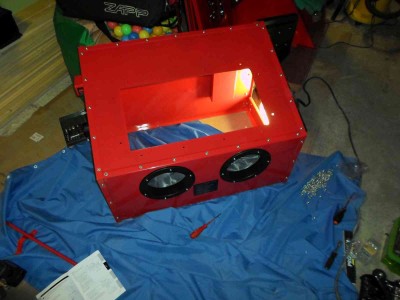

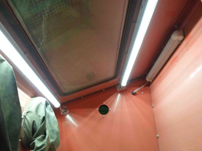

Das Licht in der Kabine war etwas Mau. Deshalb habe ich kurzer Hand aufgerüstet und zwei Leuchten im Bunten Haus geordert die perfekt da rein passten.
Anbei die Bilder.
 Dateiname: mehrlicht.JPG
Taghell. mal sehen wie lange das hält, bis der Strahlnebel die Oberfläche blind macht.

 Dateiname: mehrlicht (2).JPG
Rechts seht ihr die Original Lampe.
 Dateigröße:  72.25 KB
 Dateiname: absaugung_abfuehrung.jpg
 Dateigröße:  100.22 KB
 Dateiname: abluft2.JPG
 Dateigröße:  79.2 KB
 Dateiname: sandstrahl_abluft.JPG
 Dateigröße:  68.43 KB

Der Kärcher saugt genau mit der richtigen Last den Nebel ab (Lackreste).. Das Asilikos ist so schwer und dank Trichterabsauger kaum mit drin im Staubsaugerbeutel und kann deswegen wunderbar mehrfach verwendet werden.

Der erste Versuch mit Filter am Auslass war NAJA...der war sofort voll mitStrahl-Staub.
 Dateigröße:  79.62 KB
 Dateiname: strahlkabine.JPG
Alles zusammen bauen...2 Stunden
 Dateigröße:  84.19 KB
