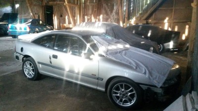

Beim aufräumen meiner Halle, habe ich ein Paar alte Calibrateile gefunden die noch von meinem Letzten Calli stammen. Diesen habe ich 2007 bei einem Frontalzusammenstoß verloren. Da eine Golffahrerin meinte, Sie müsse bei einem Stop Schild nicht anhalten.
Nun nach 10 Jahren habe ich doch wieder Lust bekommen einen Calli zu fahren.
Und so habe ich mich im Sommer auf die Suche nach einem gemacht.
Dieses muss ich sagen, ist nicht so einfach wie gedacht. Da die Callis doch schon recht selten geworden sind (Gute auf jedenfall). Und dann wollte ich natürlich wieder so einen haben wie ich ihn hatte. Einen guten C20LET. Nicht so viele vorbesitzer und am besten unverbastelt.
Ende September hatte ich dann einen gefunden. EZ 6/1994 Erste Hand mit 124 TKm gelaufen. Wurde 8/2010 Abgemeldet und stand seit dem in einer Scheune rum.
Erstbesitzer Geboren 19.11.1938 ist verstorben und seit dem, hat sich niemand für den Wagen interressiert.
Die Besitzer hatten den Wagen überbrückt und versucht ihn zu starten, als ich kam um ihn mir anzuschauen. Startete natürlich nicht. Nur als Sie Bremsenreiniger im Luftfilter gesprüht hatten, lief er kurz an.
Zustand: Himmel kam runter, Teppich hatte unter den Pedalen ein Loch, Motor springt nicht an, kleinere kratzer.
Dann sagten Sie was Sie sich Preislich vorstellten, und ich habe garnicht weiter geschaut und ihn mitgenommen.
Nun Steht er er zuhause auf der Bühne und ist Zerlegt.

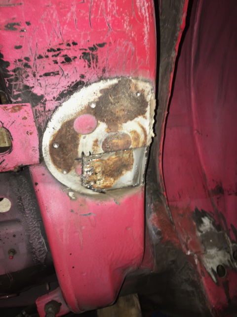

Ein paar Roststellen hat er schon. Aber nix wildes aber auch gleich ein Problem. Die Oberen Hinteren Federaufnahmen sind Verrostet doch ich finde keine neue. Opel sagt Hinterer Träger raus und alles Neu. Einzelt gibt es die nicht.
Hat einer Rat welche ich nehmen kann.

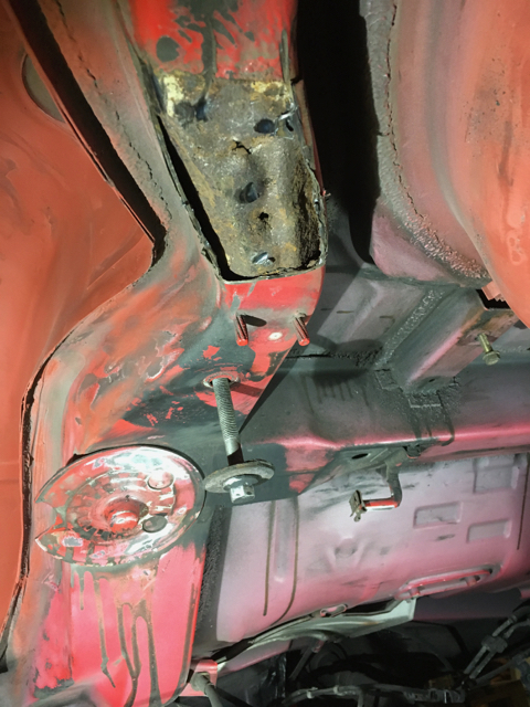

Also wenn die Federteller verrostet sind, ist der Träger dahinter komplett durch im Regelfall.
Kannst dich dann auf sowas einstellen:
und weiter hinten sicher das:
Da hilft leider nur das Blech selbst anfertigen. Ist ne scheiss Arbeit (zumindest für den Träger hinten), aber ich bin auch nicht der mega pro zumindest nicht in der Zeiteffizienz laecheln.gif
