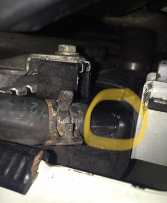

Hallo Leute,
meinen Test ob der Kühlerlüfter anspringt musste ich leider abbrechen, da ich am Schlauchanschluss zum Überlaufbehälter ein kleines Leck gefunden habe. Als hätte jemand mit einem Messer reingeritzt. Es kommt auch nur Wasser raus, wenn der Druck im System sehr hoch wird.
Das passiert so ca. bei 97°C und nicht all zu viel.
Das macht mir Hoffnung, dass es sich erstmal Notdürftig reparieren lässt. Ich habe mich schon umfassend damit beschäftigt, würde mich vielleicht über ein paar Erfahrungswerte freuen. Von Plastik anschweißen mit dem Lötkolben, bis hin den Riß mal mit dem Lötkolben versuchen zu versiegeln, da er wirklich sehr klein ist.
Hatte noch verschiedene "Kleber" in er hand, die heiße Temparturen aushalten und sich ggf. eignen würden. Ich möchte ungern irgendwas da rein kippen, was alles dicht macht.
Wie seht ihr das - ein Neuer kann immer rein, ja - mir geht es nicht ums Geld sparen, sondern erstmal die Möglichkeit zu haben, weitere Tests machen zu können um die Liste der auf mich zukommenden Kosten zu vollenden zwinkern.gif
 Dateiname: kuhler.jpg
Foto von oben
 Dateigröße:  57.62 KB
Beiträge: 12593
Danke-Klicks: 306
Beitrag: 743454 Geschrieben: 03.12.2017 - 15:52 Antworten mit Zitat Sende EINEN Danke-Klick für diesen Beitrag Back to top
fürs notdürftige flicken: plastbond von petec ja.gif beständig bis 140° C für alles andere: nen neuen kühler kaufen.

Für Test kann das mit den flicken Funktionieren, aber dauerhaft nicht. Meine Erfahrung beim Kühler war allerdings, dass sobald ich versucht habe etwas zu flicken ist der Riss weiter gewandert und war dann sehr schnell nicht mehr nutzbar.
Ich habe in meinem Calibra auch schon zig Risse oder Löcher im Kühlsystem geflickt. Was auch immer ich probiert habe, nichts hat als Dauerlösung funktioniert und letztendlich musste ich die betroffenen Teile immer tauschen. Zwei Kühler hat mein Calibra bisher verschlissen und es war beide Male so, dass der Riss irgendwann weiter wandert. Beim Kühler war ging das letztes Mal ziemlich schnell.
