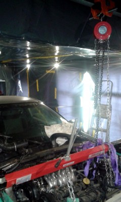

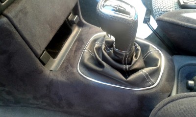

Wie angedroht kommt hier mal wieder ein kleines update meiner (vor-) weihnachtlichen Schrauberei.
Musste leider aufgrund von hässlichem Rücken- Aua ein wenig pausieren und meine Arbeitsgegebenheiten den neuen Erfordernissen anpassen, so zog zunächst einmal ein 6m- Stahlträger samt Laufkatze und Flaschenzug in die Garage, denn in dieser Wintersaison wollte ich mich an den Getriebetausch heranmachen.
Eigentlich sollten nur Getriebe und Schwung getauscht werden aber wie es ja immer so ist, kam das eine zum anderen...

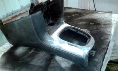

Vorab noch der Vollständigkeit halber meine umgebaute Mittelkonsole (Hybrid aus Calibra/ Corsa), manch einer hatte die vielleicht schon auf den letzten ECD erspäht.

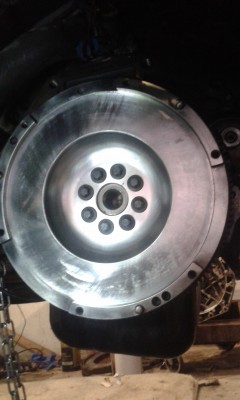

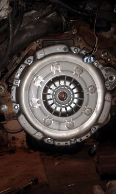

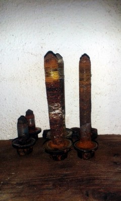

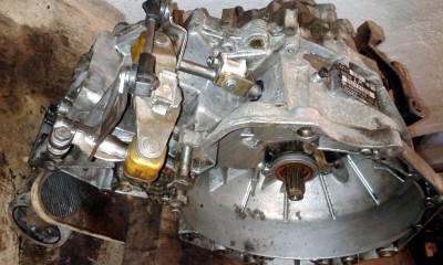

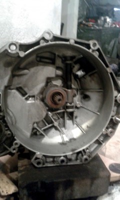

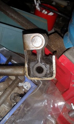

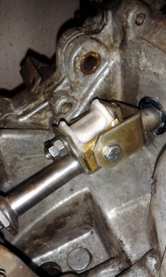

-Tauschgetriebe mit ca. 120Tkm (Simmeringe erneuert)
-Leichtere Schwungscheibe (KW-Simmering neu)
-Schaltumlenkung komplett überholt und abgeändert
-Kupplungssatz neu (die alte hatte aber erst 0,7mm runter)

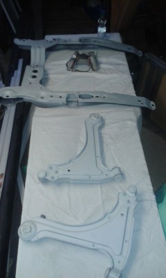

Schrauben Fahrschemel...
 Dateigröße:  601.6 KB
 Dateiname: 10.jpg
Grundierung (auch der neuen Querlenker)
 Dateigröße:  314.5 KB
