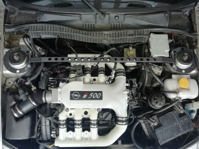

Hab mich jetzt ne Weile vor dieser Arbeit gedrückt aber nu geht's los... Motorkabelbaum tauschen. Ganz bewusst wird die Regel "never touch a running system" verletzt erstaunt.gif .
Hmmm... erst mal langsam an die Büchse ranpirschen und die erleichterte Riemenscheibe dranbasteln...

Erst das dritte (!) Vectra-Steuergerät samt Transponder und Lesespule hat dann wirklich funktioniert und nicht unzählige Fehlercodes geworfen (wie ich in einem anderen Problemthread schrieb). Zudem hatte der Kabelbaum die eine oder andere derbe Macke (teils selbst verursacht beim zurechtschnitzen), sodass ich nicht mehr weiterkam. Einzig der nicht selbstverständlichen, mehrfachen nächtlichen Arbeitsleistung von Stego war es zu verdanken, dass ich wie beabsichtigt den rollout zum 01.04.2019 absolvieren konnte. Das war eine absolute Punktlandung, hier noch einmal meinen herzlichen Dank dafür, sowas ist nicht mit Geld aufzuwiegen top.gif !
Die Vectrabrücke funktionierte nun absolut zuverlässig. Einige Sachen an der Brücke wurden optisch nach meinem Geschmack verändert (u.a. Halter weggefräst), ich wollte so wenig wie möglich Geraffel an der Brücke dran haben und so viel wie möglich davon sehen.
Natürlich wurde zwischen Brücke und Zylinderköpfen die 3.0er Flanschplatte verbaut und natürlich wurden die Einlasskanäle auf das entsprechende Maß angepasst.
Vom Resonanzkasten im Beifahrerkotflügel blieb nur noch der Einlauftrichter übrig, oben erwähntes Steuergerät bekam eine modifizierte i500- Software (ROZ 102) verpasst. Die passt auch hervorragend zu den vorhandenen C25XE- Nockenwellen, die i500- Wellen wären hier absolut sinnlos rausgeschmissenes Geld und nutzlose Arbeit gewesen.

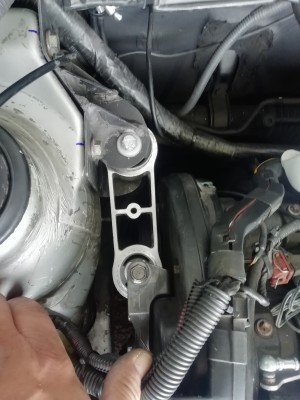

Weiterhin hab ich mich nochmal an die Drehmomentstütze dran gemacht. Hierzu hab ich den Halter am Dom nachgebaut und entsprechend abgeändert, damit nun die Strebe vom Renault Espace dran passt. Der Fahrversuch war absolut überzeugend und sie sieht wesentlich schmucker aus als der olle Knochen.

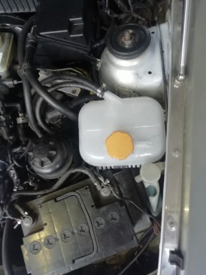

Letzte Arbeit war die (notwendige) Suche nach einer Alternative für den serienmäßigen Ausgleichsbehälter. Der Nachbau ist für knapp 90€ bei "Skandix" zu bekommen. Wer das Doppelte bei OpelTeileKrause bezahlt ist selber Schuld psycho.gif . Beide Teile sind identisch und haben demnach beide das Problem, dass sie nach ca. einem Jahr an der Naht undicht werden. Dafür sind dann selbst 90€ noch zuviel.
Bei mir ist jetzt der Behälter aus dem Astra F verbaut. Den hab ich testweise erst einmal als Nachbau für nen lächerlichen Preis geschossen um zu sehen, ob er überhaupt passt. Er passt, es müssen allerdings die Schläuche etwas abgeändert / verlängert werden. Einen Halter dafür hab ich noch nicht gebaut, scheint mir im Moment unnötig, weil er da, wo er jetzt sitzt, sich nicht wegbewegen kann biggrin.gif . Einzig die checkcontrol meckert noch, weil ich noch keinen Sensor verbaut hab.

Drehmomentstütze mit Halter (Rohling)

Ausgleichsbehälter Astra F

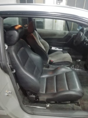

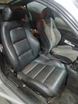

So, Corona sei Dank hab ich wieder ein paar Tage über ner neuen Idee brüten, bauen und nahezu erfolgreich umsetzen können.
Ursprünglich wollte ich die Ausstattung mit neuen Bezügen versehen. Aber... so ganz glücklich war ich nie mit dem Originalgestühl bezüglich des Spagats aus Komfort und gutem Seitenhalt.
Verfechter des Originalzustandes sollten jetzt evtl. den "zurück" - Button drücken biggrin.gif .
Geschmäcker sind wie immer unterschiedlich, is klar... Mir gefällt es jedenfalls sehr gut und es sitzt sich prima.

ah, jetz weiß ich was du vorhast - aber muss sagen, das sieht geil aus - kann man ja fast als gsi sitz ansehen - da die dinger nahezu goldstaub sind (zumindest in ordentlichem zustand) is das ne hammer idee top.gif
